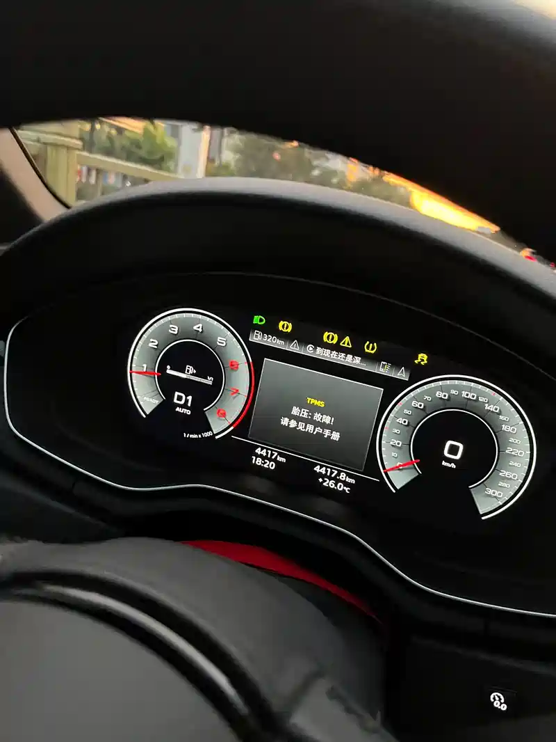

车开着开着突然仪表报了一排故障,以为是上次修车出了故障码4s店没给消。去4s店,说和上次修车无关,是EMS软件出现bug,需要重新刷一个版本的软件,我说这故障都是和车身底盘相关的,怎么就涉及到发动机控制器了呢,他们就说出现这个问题的就是刷EMS,说已经有挺多辆车遇到了。但刷完后开车,总感觉动力变弱了,加速性能不赶以前了,不知道是不是这次的软件版本把动力降阶了,请问各位车友,遇到过这个问题吗?是否也刷了新版的EMS软件?

这个情况确实有不少车友遇到过,车身底盘故障码却要刷发动机管理系统软件。新版本程序有时候为了平顺性会调校得保守些,感觉动力变弱不是错觉。你可以要求4S店读取下发动机实际数据流看看输出是否正常。

通过你仪表盘看……大概率是ABS传感器或者轮速传感器问题,引起的TPMS故障……
论坛和车友群很多23款以后的车型都是常见故障,都是减配导致的,配件质量下降
1.如若不信4S,可以换到奥迪专修店去检验一下
2.动力问题?这就不好说了,除非你更新软件之前,上马力机看看扭矩和功率呢
3.你24款发动机已经是DTG,官方调校就已经降低了扭矩和功率,考虑其它因素,比如:火花塞,积炭等,DTG机头积炭会比DTA更快

你这个车不是在质保期的吗,可以换一家4s店去检查一下看看,胎压报警的话应该是传感器的问题。
