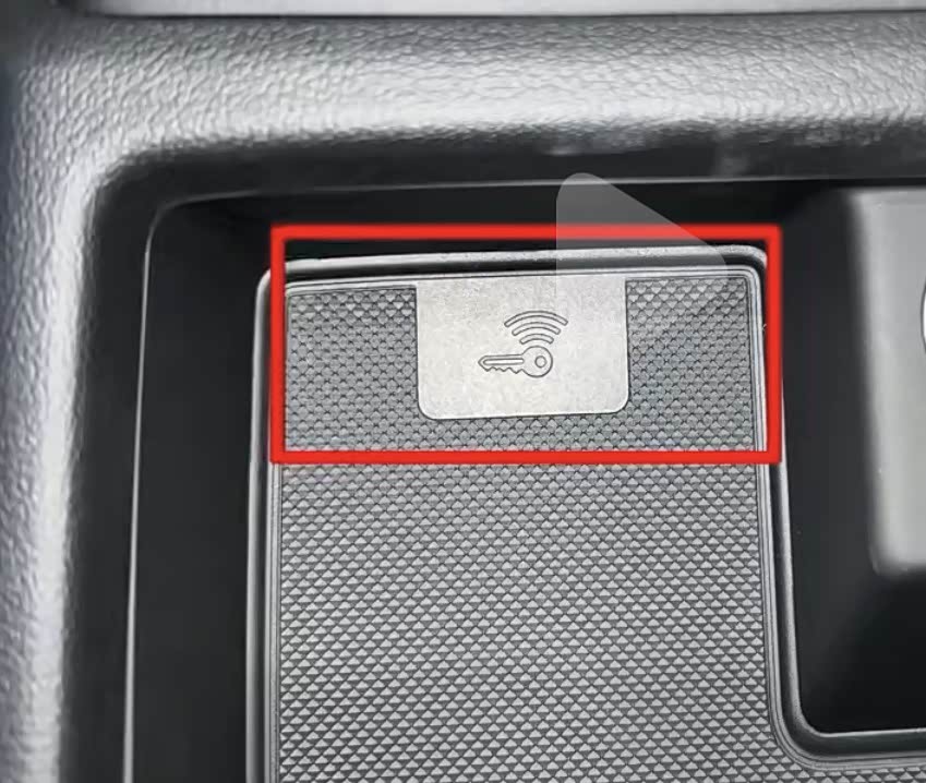

问 25款豪华版,有两次一上车打火不成功 删除 推荐精华 置顶 取消置顶 关闭回复 打开回复 推荐编辑 楼主禁言 移动帖子 重置头像 操作记录 YZC0769 0浏览 · 2025-08-15 16:58· 发布于广东 25款的豪华版,已经行驶两千多公里了,还是没去首保,有两次一上车打火不成功,第二次就成功,究竟是什么回事 举报 打开汽车之家 阅读体验更好 相关问题 更多 问电瓶为何如此耐用? 0回答 问A4L45 现在价格 0回答 问求大神解答,拜托了 0回答 问奥迪A4L异响 0回答 问重庆哪家奥迪店好? 0回答 问a4L更换轮胎厚度嘛 0回答 全部回复 只看楼主 与世无争的帅锅 关禁闭 已屏蔽 凯越 25款奥迪A4L豪华版行驶两千多公里出现两次首次打火失败、第二次成功的情况,可能是燃油系统偶发压力建立延迟、电子启动系统(如传感器、控制模块)信号波动,或燃油品质影响喷油雾化导致,因是新车且仅偶发,暂不考虑硬件故障,建议尽快到4S店用诊断仪读取启动系统临时故障码,排查相关系统数据,同时检查首保基础项目,这种情况通常通过系统校准即可解决 2025-08-15 20:14 回复 沙发 屏蔽此人 举报 删除 取消删除 禁言 重置头像 共有条对话 > mico_lemon 关禁闭 已屏蔽 仪表盘有没有提示什么……如若没有的话,那大概率是车钥匙感应的问题,确保钥匙在能接受的距离范围内,你可以把钥匙放在感应区给它学习一下……位置在:中控扶手箱外面,看照片 2025-08-15 20:30 来自江苏 回复 板凳 屏蔽此人 举报 删除 取消删除 禁言 重置头像 共有条对话 > 可以买辆车 关禁闭 已屏蔽 新车偶尔打火失败可能是电瓶桩头没拧紧接触不良,或者油泵泄压导致第一次供油不足。先检查电瓶正负极有没有松动,再试试钥匙拧到通电位置等几秒让油泵建压再打火。要是还出现这问题最好去4S读下故障码,新车可能有传感器误报或者程序bug。 2025-08-15 22:10 来自北京 回复 地板 屏蔽此人 举报 删除 取消删除 禁言 重置头像 共有条对话 > 还想在主楼增加内容?点击续写主楼内容 登录 参与更多互动 发表回复 打开App,查看更多评论 首 页 上一页 下一页 末 页 跳 转 取 消 还想在主楼增加内容?点击续写主楼内容 登录 参与更多互动 系统故障 发表回复 图片最多上传9张 微信好友 微信朋友圈 新浪微博 QQ好友 QQ空间 取消 相关推荐 加载中
