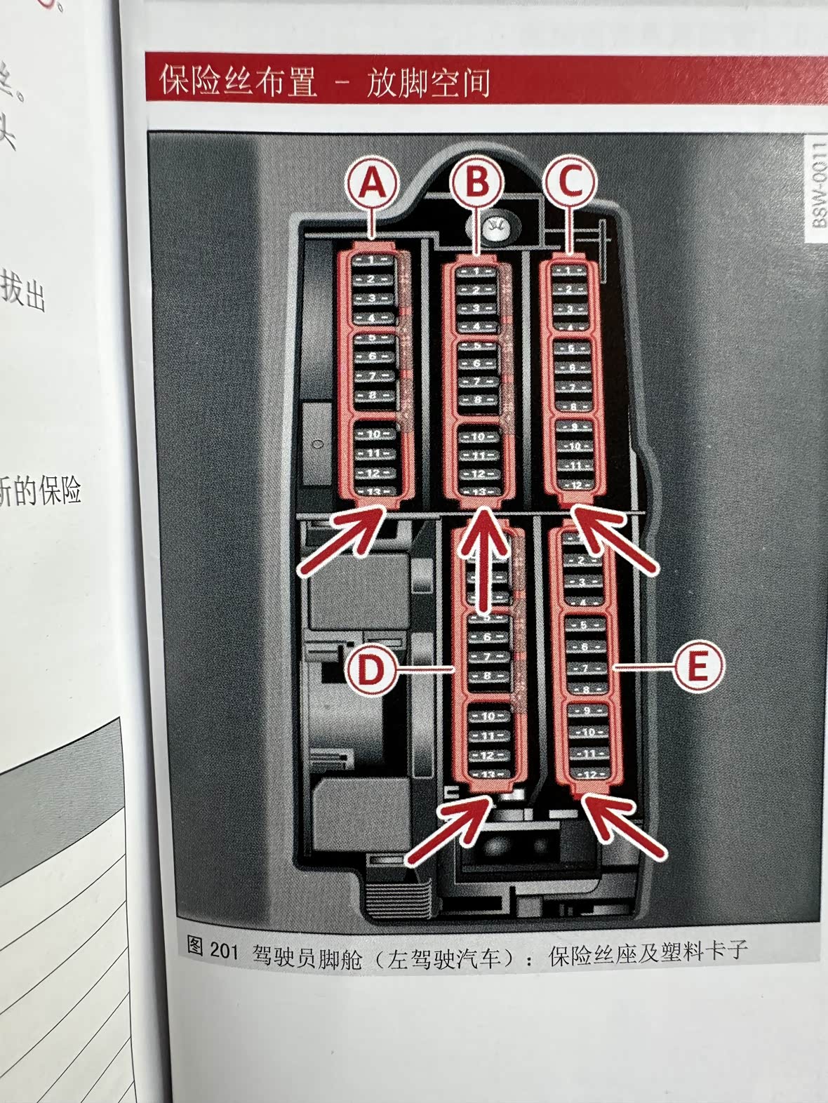

问 B9款a4L天窗保险丝是哪个 删除 推荐精华 置顶 取消置顶 关闭回复 打开回复 推荐编辑 楼主禁言 移动帖子 重置头像 操作记录 阿拉宁0 0浏览 · 2025-08-07 11:16· 发布于江苏 兄弟们,B9款a4L开关天窗的保险丝是哪个? 举报 打开汽车之家 阅读体验更好 相关问题 更多 问行车顿挫感明显 0回答 问变速箱更换机油 0回答 问转速提升声音增大 0回答 问半坡起步后溜怎么办? 0回答 问奥迪Al4保养问题 0回答 问换代算不算失败了? 0回答 全部回复 只看楼主 mico_lemon 关禁闭 已屏蔽 主驾驶位脚休息踏板那下面的保险丝,拆掉上面盖板就可以看到了 2025-08-07 12:52 来自江苏 回复 沙发 屏蔽此人 举报 删除 取消删除 禁言 重置头像 共有条对话 > 老司机的尾灯 关禁闭 已屏蔽 B9款A4L天窗保险丝在主驾驶脚部上方盖板里的保险盒,具体位置在645号继电器附近。后备箱右侧饰板后面也有个保险盒,可以看看盖板内侧的标注找天窗相关的保险丝。保险丝一般是黄色20A的,别搞错安数。 2025-08-07 18:19 来自北京 回复 板凳 屏蔽此人 举报 删除 取消删除 禁言 重置头像 共有条对话 > 还想在主楼增加内容?点击续写主楼内容 登录 参与更多互动 发表回复 打开App,查看更多评论 首 页 上一页 下一页 末 页 跳 转 取 消 还想在主楼增加内容?点击续写主楼内容 登录 参与更多互动 系统故障 发表回复 图片最多上传9张 微信好友 微信朋友圈 新浪微博 QQ好友 QQ空间 取消 相关推荐 加载中
