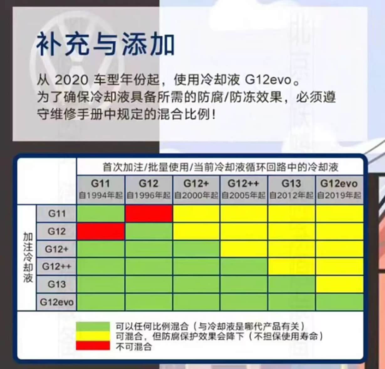

问 奥迪a4防冻液更换周期是多久? 删除 推荐精华 置顶 取消置顶 关闭回复 打开回复 推荐编辑 楼主禁言 移动帖子 重置头像 操作记录 一花一叶总关情 0浏览 · 2025-07-18 14:51· 发布于浙江 奥迪a4防冻液更换周期是多久?两年?还是多少万公里? 举报 打开汽车之家 阅读体验更好 相关问题 更多 问关于CarPlay 0回答 问carplay模块 0回答 问老铁们,求助! 0回答 问关于发动机支架垫更换 0回答 问求大神解答,拜托了 0回答 问防冻液更换问题 0回答 全部回复 只看楼主 闪电faster 关禁闭 已屏蔽 官方建议是每4年或6万公里(以先到者为准),并非单纯的“2年”或只按里程计算。防冻液的主要作用是防冻、防沸和防腐,其性能会随时间逐渐衰减(比如添加剂失效),因此时间和里程需同时参考。 07-18 16:15 回复 沙发 屏蔽此人 举报 删除 取消删除 禁言 重置头像 共有条对话 > 周末去郊区转转 关禁闭 已屏蔽 奥迪A4L厂家建议6万公里换一次防冻液,但实际要看用车情况。北方寒冷地区或者经常跑长途的可以提前到3万公里或两年换,南方温和地区按6万公里换也行。平时每三个月检查下液位,冷车时在MAX和MIN之间就没事。 07-18 21:34 来自山东 回复 板凳 屏蔽此人 举报 删除 取消删除 禁言 重置头像 共有条对话 > mico_lemon 关禁闭 已屏蔽 G12 EVO型号,官方保养没有更换周期,属于免维护,缺失的时候就添加该型号,至少10万公里以后再考虑更换1.可以每次保养的时候,测下冰点2.不添加G12 EVO以外的型号 07-18 21:39 来自江苏 回复 地板 屏蔽此人 举报 删除 取消删除 禁言 重置头像 共有条对话 > 兰州车友0219896 关禁闭 已屏蔽 6年,9万公里没换过。少了加点娃娃纯净水。前段时间测了ph值正常 07-19 15:40 来自甘肃 回复 屏蔽此人 举报 删除 取消删除 禁言 重置头像 共有条对话 > Starry759 关禁闭 已屏蔽 奥迪A4的防冻液更换周期需结合时间与里程,以先到者为准:建议每2年或4万公里更换一次 07-23 20:24 回复 屏蔽此人 举报 删除 取消删除 禁言 重置头像 共有条对话 > 还想在主楼增加内容?点击续写主楼内容 登录 参与更多互动 发表回复 打开App,查看更多评论 首 页 上一页 下一页 末 页 跳 转 取 消 还想在主楼增加内容?点击续写主楼内容 登录 参与更多互动 系统故障 发表回复 图片最多上传9张 微信好友 微信朋友圈 新浪微博 QQ好友 QQ空间 取消 相关推荐 加载中
