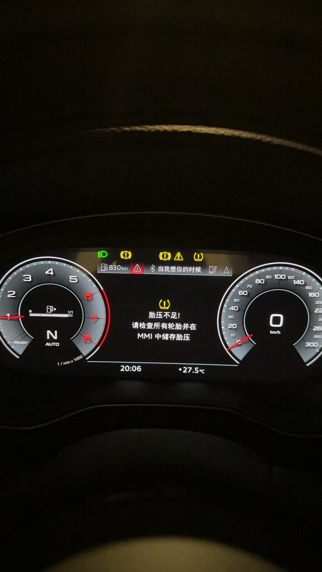

已经几次了,显示胎压不足报警,但是轮胎胎压查了,都没问题,昨天查了,都是2.5左右。各位大佬,有没有经验~[杯子][杯子]

这种依靠轮速传感器来测定胎压是否变化的间接式胎压传感器还是很不稳定的。有时候单侧轮胎打滑或者压到食指打滑等等都会导致报警,因为车辆会监测到车轮转速发生异常,认为轮胎直径变小,就会提示报警。建议还是改一个二代胎压吧,1000多米,安装方便,最复杂的就是四个气嘴传感器,需要找轮胎店,其余都很好接。

胎压复位重置一下,挑起变化有可能误报

大猫不太懒兄,这情况可能是胎压传感器故障,比如传感器电池没电、信号干扰,或传感器本身损坏。也可能是胎压监测系统误报,轮胎虽测2.5,但车辆行驶中胎压变化没被准确识别。先去4S店用专用设备读传感器数据、校准,若传感器坏了就更换,再重新储存胎压,应该能解决,供参考,快去查查!

去4S索赔吧……
新款减配以后,所用的ABS传感器和轮速传感器是二供或者三供的厂家产品。
很多时候会误报,实际轮胎都是没被扎钉子的……

多种因素,比如长距离颠簸路段,比如你刚刚换了胎

开起来后胎压升高了也会报警,一般不具体提示哪一个轮胎的都是这情况,重新存储下胎压,看会不会再提醒。
