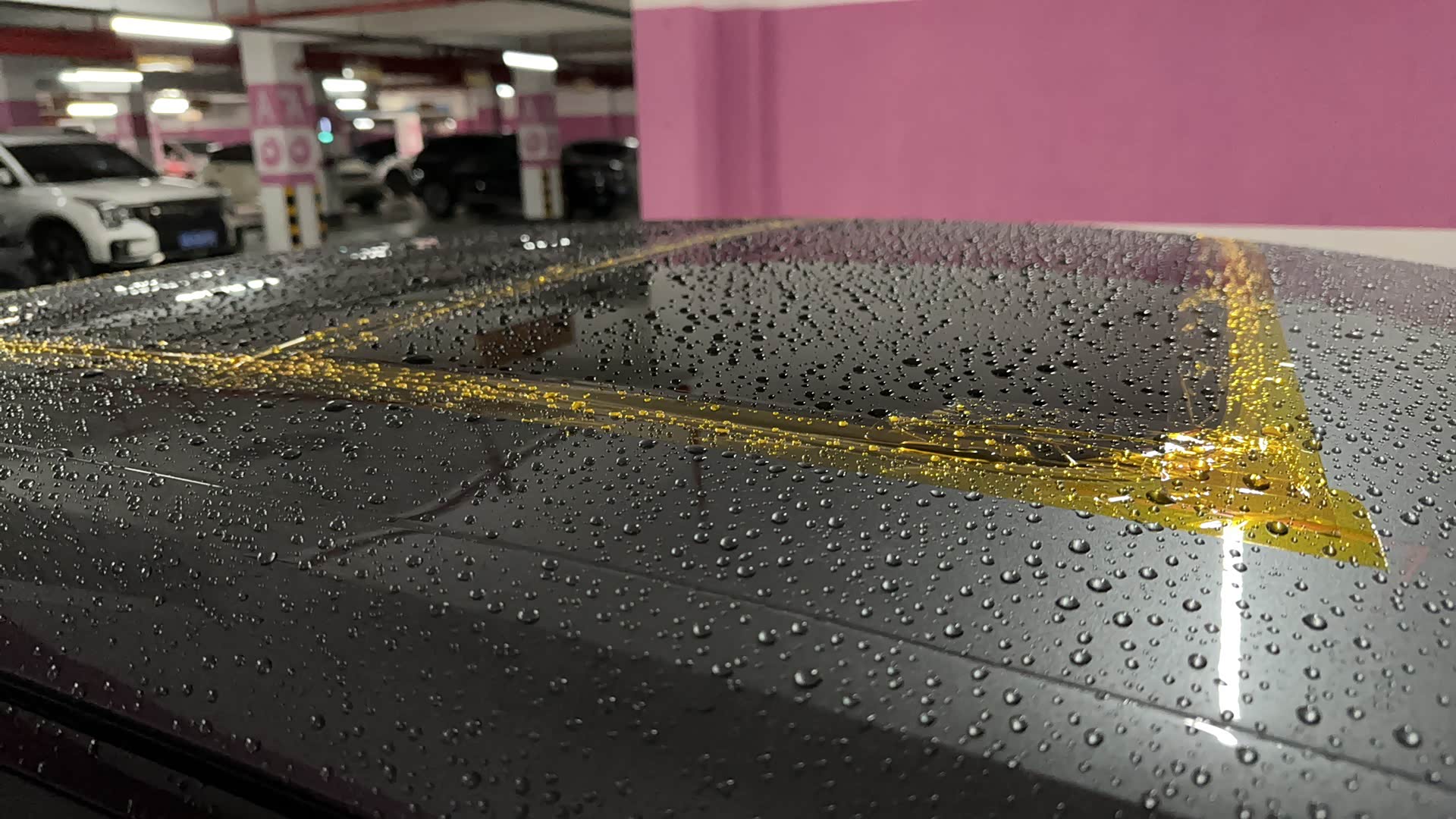

可以自己排查一下……
用胶带把天窗给封起来,如若没有了,那就说明跟天窗有关系,
可能密封条老化?可能天窗骨架形变?
如若还是有,那就得做进一步的检查,
轮胎?轴承?……
天窗胶带密封,参考如下图片
