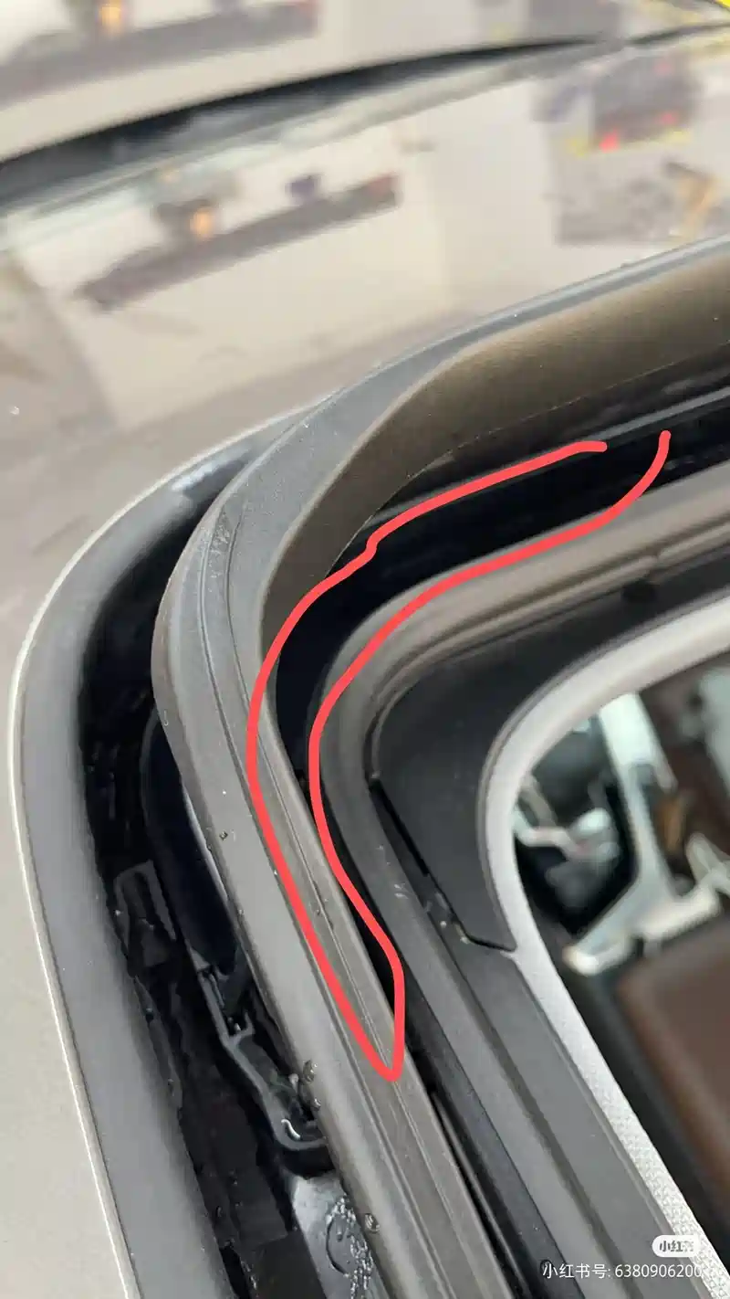

问 奥迪大众天窗排水 删除 推荐精华 置顶 取消置顶 关闭回复 打开回复 推荐编辑 楼主禁言 移动帖子 重置头像 操作记录 atgkq7wt3wl 0浏览 · 2025-05-10 11:31· 发布于江苏 奥迪天窗排水管,已经很通了,但是如果遇到暴雨天气,还是会来不及排,水漫过图片上的槽,就会漏进车里,有没有遇到同样问题的,如何解决啊? 举报 打开汽车之家 阅读体验更好 相关问题 更多 问防冻液多了吗 0回答 问烧机油问题 0回答 问刹车异响什么情况呢 0回答 问防冻液报警 0回答 问请教门内饰板拆卸 0回答 问奥迪Al4保养问题 0回答 全部回复 只看楼主 杨FleXRay 关禁闭 已屏蔽 宝骏730 这种情况都有遇到过解决这个问题的话,我们需要把这个天窗了这个支架导曹有缝隙的位置给他进行打上这个密封胶,进行密封一下就不会出现这个问题这种情况的话都是因为天窗排气管,这个在下大暴雨的时候排水不及时导致水迈上来,通过这个缝隙雨水漏到车里面造成了这个漏水问题出现解决问题,按照我上面跟你描述的进行缝隙处进行打密封胶给他进行密封住就可以解决问题了。 2025-05-10 11:38 来自浙江 回复 沙发 屏蔽此人 举报 删除 取消删除 禁言 重置头像 共有条对话 > 小伟杰 关禁闭 已屏蔽 雷克萨斯IS 你现在这种情况,首先排除一下天窗排水管以及天窗两边的卡槽是否故障,导致车辆下雨的时候,这个水还不出去。如果管路以及天窗卡槽都清理过,这里还是会漏的话,可以在这里进行打一点密封胶来密封一下。 2025-05-10 11:40 来自贵州 回复 板凳 屏蔽此人 举报 删除 取消删除 禁言 重置头像 共有条对话 > 爱专研的一修 关禁闭 已屏蔽 和悦 这种情况应该还是排水管有问题。可以在晴天的时候,用矿泉水瓶往这个天窗的排水槽里面倒水,观察一下它排水的速度,有可能是这个边缘还是不是特别的干净。再就是如果停车的时候处于斜着的状态,那么一侧低也有可能导致这个位置积水比较多,就容易出现渗水 2025-05-10 11:41 来自吉林 回复 地板 屏蔽此人 举报 删除 取消删除 禁言 重置头像 共有条对话 > mico_lemon 关禁闭 已屏蔽 暴雨行驶的确会出现你说的问题,另外呢1.针对A4L普通用户能检查的就是前面2个排水管,后面的2个无法检查的,2.奥迪B9天窗密封条只是防尘而已,起不到防水,随着车年龄增加,天窗框架也会形变,所以也有很多车主框架那边漏水3.平时天窗使用率低的,可以考虑贴膜封死,这是终极处理方式 2025-05-10 16:21 来自江苏 回复 屏蔽此人 举报 删除 取消删除 禁言 重置头像 共有条对话 > sxbjzx 关禁闭 已屏蔽 下雨不开窗不行吗? 2025-05-10 18:06 来自陕西 回复 屏蔽此人 举报 删除 取消删除 禁言 重置头像 共有条对话 > 小桥流水5458 关禁闭 已屏蔽 奥迪A4L 我的A4L车子五年多,上周开始右后侧天窗与C柱之间开始漏水了。 2025-05-11 11:25 来自江苏 回复 屏蔽此人 举报 删除 取消删除 禁言 重置头像 共有条对话 > 小桥流水5458 关禁闭 已屏蔽 奥迪A4L 天窗前面两个排水管今天检查了,都排水正常。后面两个排水管自己无法检查,打算去4S检查下了。自己猜想可能是排水管接头堵塞或者开裂了。 2025-05-11 11:29 来自江苏 回复 屏蔽此人 举报 删除 取消删除 禁言 重置头像 共有条对话 > DreamCar1203 关禁闭 已屏蔽 行驶颠簸也有可能引起天窗位置出现轻微的位移,我觉得可以去4S店具体检查一下 2025-05-12 14:55 来自吉林 回复 屏蔽此人 举报 删除 取消删除 禁言 重置头像 共有条对话 > seasonS1 关禁闭 已屏蔽 奥迪A4L 不是水漫上来的 是里面的接口漏了 看我的帖子,几块钱能修好 2025-05-15 14:27 来自黑龙江 回复 屏蔽此人 举报 删除 取消删除 禁言 重置头像 共有条对话 > 苏州车友9415320 关禁闭 已屏蔽 我同事直接买那种透明胶带把天窗全部封死了 2025-05-19 09:29 来自江苏 回复 屏蔽此人 举报 删除 取消删除 禁言 重置头像 共有条对话 > 每到周五有力量 关禁闭 已屏蔽 如果真遇到光下大雨就给你车浇透的情况, 那就只能自认倒霉了。除非你换一个没有天窗的车。 2025-06-27 19:05 来自辽宁 回复 屏蔽此人 举报 删除 取消删除 禁言 重置头像 共有条对话 > 无锡车友2766515 关禁闭 已屏蔽 我是19款b9,楼主江苏哪里的?4S给我报价说连工带料起码1600 01-21 19:59 来自江苏 回复 屏蔽此人 举报 删除 取消删除 禁言 重置头像 共有条对话 > 还想在主楼增加内容?点击续写主楼内容 登录 参与更多互动 发表回复 打开App,查看更多评论 首 页 上一页 下一页 末 页 跳 转 取 消 还想在主楼增加内容?点击续写主楼内容 登录 参与更多互动 系统故障 发表回复 图片最多上传9张 微信好友 微信朋友圈 新浪微博 QQ好友 QQ空间 取消 相关推荐 加载中
