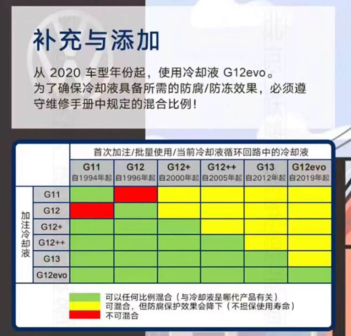

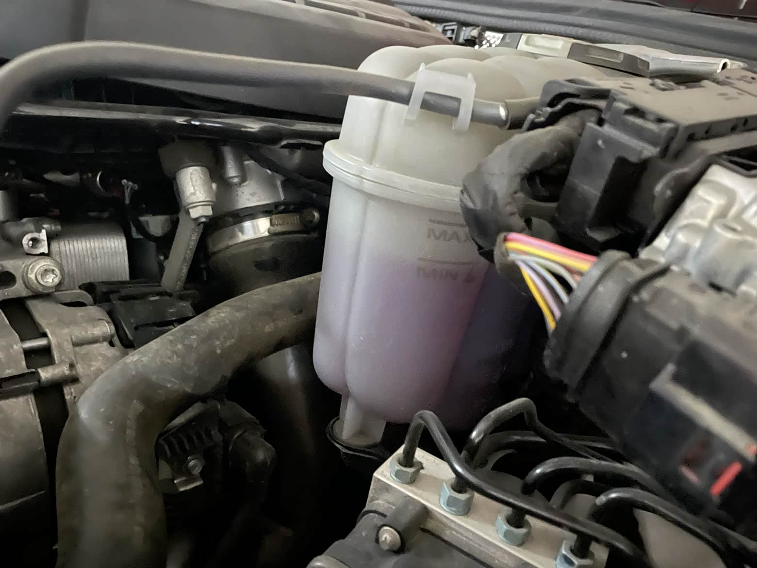

问 2020款A4L加什么防冻液 删除 推荐精华 置顶 取消置顶 关闭回复 打开回复 推荐编辑 楼主禁言 移动帖子 重置头像 操作记录 酱酱Car_ 0浏览 · 2025-05-07 19:16· 发布于上海 保养手册写的是G12EVO,不更换,添加的话,用什么的好? 举报 打开汽车之家 阅读体验更好 相关问题 更多 问轮胎这样需要更换吗 0回答 问车机版本问题咨询 0回答 问行车顿挫感明显 0回答 问定位前和后的数据 0回答 问新车冷车抖动 0回答 问过减速带车顶棚异响 0回答 全部回复 只看楼主 爱专研的一修 关禁闭 已屏蔽 和悦 如果是不更换添加的话也要添加这个型号的,因为原厂用的就是这个型号G12EVO,通过图片来看,目前这个防冻液轻微的少一点,这个没问题,不需要添加的如果是车辆,已经跑了将近10万公里,那么就建议换一下,因为时间长了,防冻液的性能会下降的 2025-05-07 19:17 来自吉林 回复 沙发 屏蔽此人 举报 删除 取消删除 禁言 重置头像 共有条对话 > 三电老王 关禁闭 已屏蔽 G12++/G13像咱们添加的话,可以用这个奥迪原厂的,或者说像博世的都可以,基本上这个防冻液是6到8万公里,更换一次就可以了,没必如果说咱们的公里数不到就可以添加就行。 2025-05-07 19:18 回复 板凳 屏蔽此人 举报 删除 取消删除 禁言 重置头像 共有条对话 > mico_lemon 关禁闭 已屏蔽 添加的话,也需要使用原厂的,也就是G12 EVO ,奥迪从2020开始就已经全面采用G12 EVO防冻液了,如下图片请参考 2025-05-07 20:33 来自江苏 回复 地板 屏蔽此人 举报 删除 取消删除 禁言 重置头像 共有条对话 > 贼猫兜兜 关禁闭 已屏蔽 奥迪A4L 我是某东自营买原厂的,60几块一瓶,又不贵。每年检查2-3次,看情况添加一点点。 2025-05-08 09:24 来自浙江 回复 屏蔽此人 举报 删除 取消删除 禁言 重置头像 共有条对话 > 奇妙的小饼干 关禁闭 已屏蔽 雅阁 A4L使用的是G12的红色防冻液,就用原厂的就可以的。 2025-05-08 11:58 来自吉林 回复 屏蔽此人 举报 删除 取消删除 禁言 重置头像 共有条对话 > 路痴考科三 关禁闭 已屏蔽 建议使用原厂的G12 EVO防冻液 2025-05-08 13:33 来自吉林 回复 屏蔽此人 举报 删除 取消删除 禁言 重置头像 共有条对话 > 蓝畲浪漫Qs 关禁闭 已屏蔽 凯美瑞 2020款A4L适合使用G12 EVO型号的防冻液。这款车也可以使用G12++/G13型号防冻液,或者选择巴斯夫固力顺G40防冻液,它们都能与车辆冷却系统良好适配。这些防冻液通常为红色或粉红色,具有优异的防冻、防沸、防垢和防腐蚀性能,冰点可达-40℃左右,能满足车辆在不同环境下的使用需求。 2025-05-08 23:21 来自浙江 回复 屏蔽此人 举报 删除 取消删除 禁言 重置头像 共有条对话 > 增城荣恭子 关禁闭 已屏蔽 AION V 你这图片跟我一样,昨天检查了也是这样,21年5月到现在,跑了3.3万公里,最后想请问你加了哪个防冻液? 2025-05-09 05:48 来自广东 回复 屏蔽此人 举报 删除 取消删除 禁言 重置头像 共有条对话 > 秦始黄焖鸡 关禁闭 已屏蔽 哈弗大狗 要是能用原厂的最好是用原厂的,要是没那个条件的话其实别的防冻液也行,同颜色的就行 2025-05-09 09:10 来自吉林 回复 屏蔽此人 举报 删除 取消删除 禁言 重置头像 共有条对话 > 天天坚持 关禁闭 已屏蔽 买上汽大众的,某东上旗舰店有G12evo的防冻液 2025-05-22 18:09 来自江苏 回复 屏蔽此人 举报 删除 取消删除 禁言 重置头像 共有条对话 > Duke戴 关禁闭 已屏蔽 普通防冻液都能加,不要加宝马带油性的那种 2025-06-02 13:35 来自浙江 回复 屏蔽此人 举报 删除 取消删除 禁言 重置头像 共有条对话 > 每到周五有力量 关禁闭 已屏蔽 适合使用G12 EVO型号的防冻液,这也是该车的原厂防冻液。 2025-06-27 20:10 来自辽宁 回复 屏蔽此人 举报 删除 取消删除 禁言 重置头像 共有条对话 > 还想在主楼增加内容?点击续写主楼内容 登录 参与更多互动 发表回复 打开App,查看更多评论 首 页 上一页 下一页 末 页 跳 转 取 消 还想在主楼增加内容?点击续写主楼内容 登录 参与更多互动 系统故障 发表回复 图片最多上传9张 微信好友 微信朋友圈 新浪微博 QQ好友 QQ空间 取消 相关推荐 加载中
