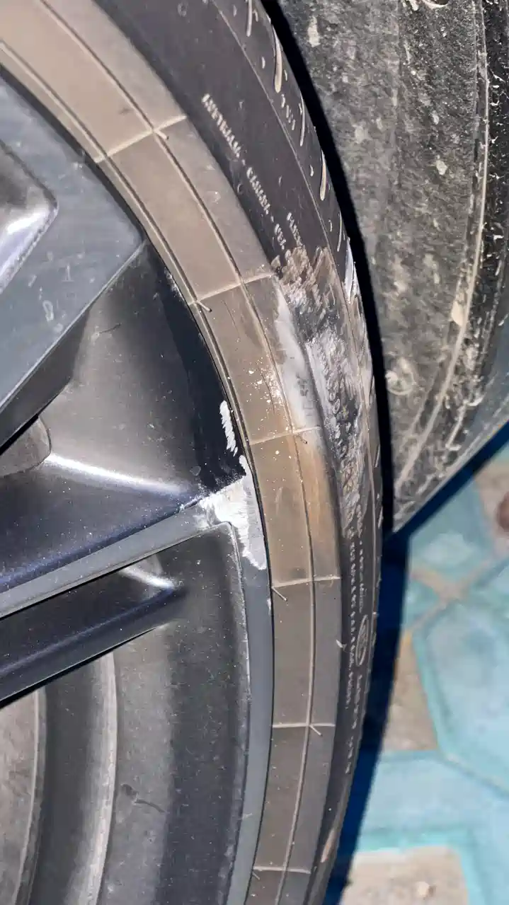

油车是这样的,没有轮毂影像,今天从车位出来心急了,直接干马路伢子上了,心痛啊!
刚刮的时候感觉挺大的,心痛
想问下,这种情况需要修复吗,有没有大佬推荐比较靠谱的轮毂修复
开了一段路之后感觉还好,好像也不是太明显
坐标南京,有没有大佬推荐靠谱的轮毂修复

从图片来看,这个轮毂有轻微划伤,不过不严重,正常不用处理也可以的,只是不太美观,如果处理的话,可以在导航搜索当地修复轮毂的,可以喷下漆修复一下就可以了,轮胎是没有任何问题的,这个轮毂轻微划伤可以修重复一下或者正常使用,都是没有任何影响的

这是为了个性好看而买单的,因为这种宽胎很平,抓地力很好,但是舒适性不好,最容易碰到轮毂。

看照片的话,你这个轮胎这里受损的话是可以不用管它的、正常使用就行、轮毂的话这边如果说需要处理那就只能选择修复修复在外面综合修理厂大概价格在三百块钱左右修复完之后和你原车效果是一样的、然后需要做一下动平衡如果说不修复就这样使用它也是没有任何安全隐患的

图片看这个没有问题。只不过就是轮胎和轮毂的侧面跟路边石出现了刮蹭,对轮胎也没有影响,但是把龙骨的表面刮花了,看着不是很好看了,但这个不会影响轮毂的强度
所以如果忽略美观的效果,那么就不用任何的特殊处理,正常使用就可以的,如果感觉轮毂不好看,可以去修复一下

如果像图片体现的,没有严重形变的话,可能主要影响的还是美观度,不影响功能的情况下,可以简单处理一下

看着没什么问题 只不过就是轮胎和轮毂侧面有点剐蹭

轮毂不用修,这个扁平比35的轮胎 你要把气打的饱一点,前后都打到2.8;要不很容易爆胎哦;我新车一个月刚开爆一个,心疼啊

拉丝轮毂,外面有一层清漆伤了,如果修复就需要车掉一层后再做油漆费用在200-400不同地区价格有差异。不处理也可以,无非就是影响美观,需要注意的是洗车避免自洁素喷洒轮毂,会加速腐蚀氧化的。

可以做个动平衡查下圈扁了没,扁了好像可以修。外观其实不修也行,因为钢圈容易剐蹭

我的右前轮比这个厉害,用补漆笔涂了涂,不明显 ,就这样开吧。
