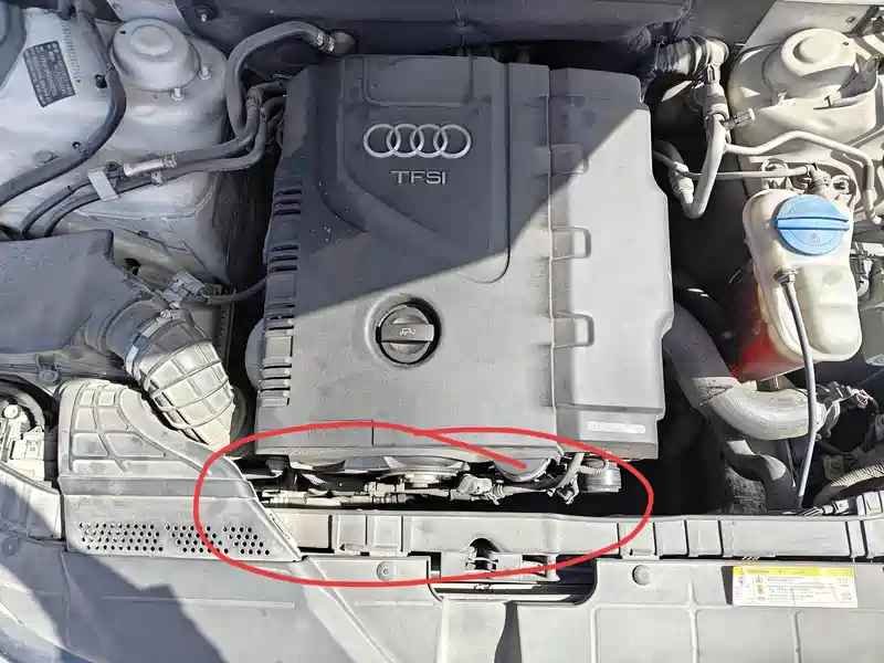

问 2013款b8 发动机舱前底部漏油 删除 推荐精华 置顶 取消置顶 关闭回复 打开回复 推荐编辑 楼主禁言 移动帖子 重置头像 操作记录 秒速伍厘米 0浏览 · 2025-04-13 14:40· 发布于上海 大佬们 今天排队等车 自己开舱发现前底部有个部件外围油迹很重,底部还有大面积油,要紧吗。 现在每年1万公里不到,要加2次机油,后备箱常备 举报 打开汽车之家 阅读体验更好 相关问题 更多 问行车记录仪 0回答 问奥迪轮胎更换 0回答 问carplay模块 0回答 问关于固件降级的问题 0回答 问行车顿挫感明显 0回答 问1000公里轮胎鼓包 0回答 全部回复 只看楼主 山东的小伙 关禁闭 已屏蔽 宝骏560 车辆发动机舱前底部位置漏油,相关的原因如下。首先,根据图片中相关的状态来看,这个位置漏油并不是特别明显,因为没有底盘明显的油滴状的情况。其次,这个重点检查一下车辆正时的侧盖,如果侧盖位置漏油,就容易出现类似的情况。 2025-04-13 14:49 来自山东 回复 沙发 屏蔽此人 举报 删除 取消删除 禁言 重置头像 共有条对话 > 小卢弟 关禁闭 已屏蔽 阳光 正常如果前边漏机油的话,一般就是前边三位四通阀或者是正时盖时间长,老化密封不严导致的,如果轻微的话,不影响后期严重的话,直接拆开更换一下密封垫就可以了,短时间的话都是不影响的,平常只要保证机油不少就行 2025-04-13 14:49 来自河南 回复 板凳 屏蔽此人 举报 删除 取消删除 禁言 重置头像 共有条对话 > 麻辣鱿免徐 关禁闭 已屏蔽 我要申诉 本楼已被删除 查看回帖内容查看操作记录 2025-04-13 15:22 来自中国香港 地板 屏蔽此人 删除 取消删除 禁言 重置头像 共有条对话 > 麻辣鱿免徐 关禁闭 已屏蔽 我要申诉 本楼已被删除 查看回帖内容查看操作记录 2025-04-13 15:23 来自中国香港 屏蔽此人 删除 取消删除 禁言 重置头像 共有条对话 > 我心奔腾888 关禁闭 已屏蔽 电脑读下数据流,相位数据偏差大不大,大的话就换套正时链条,下盖是打胶的,年数长了也老化了,一起更换,滴油不漏 2025-04-15 09:56 来自浙江 回复 屏蔽此人 举报 删除 取消删除 禁言 重置头像 共有条对话 > DreamCar1203 关禁闭 已屏蔽 我觉得抽时间还是去检查一下稳妥,发现问题及时解决得好 2025-04-15 10:49 来自吉林 回复 屏蔽此人 举报 删除 取消删除 禁言 重置头像 共有条对话 > 宝华猛男 关禁闭 已屏蔽 奥迪A4L 重点检查正时上盖。 2025-04-17 15:05 来自上海 回复 屏蔽此人 举报 删除 取消删除 禁言 重置头像 共有条对话 > 还想在主楼增加内容?点击续写主楼内容 登录 参与更多互动 发表回复 打开App,查看更多评论 首 页 上一页 下一页 末 页 跳 转 取 消 还想在主楼增加内容?点击续写主楼内容 登录 参与更多互动 系统故障 发表回复 图片最多上传9张 微信好友 微信朋友圈 新浪微博 QQ好友 QQ空间 取消 相关推荐 加载中
