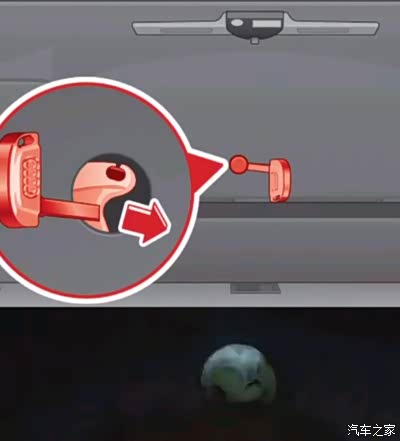

师傅您好!奥迪A4L 舒适款2014 如遇到特殊情况,从放下后排靠背,到后备箱内可以打开后备箱的盖板吗?谢谢

这个如果后备箱锁块损坏,后备箱打不开的话,正常从里边把后座拆开是可以从里边把饰板拆开的,里边都有应急开关,这个可以把锁块应急拉开,从而把后备箱打开,这个饰板一圈都是卡子,卡子用工具撬开就可以了

内饰板里面没有,在后排座椅中间部位的下方,有一个应急的拉线,12款以后的车型都有,主要是轿车有,a4,a3,a6基本上一致,但是需要把后排座椅搬起来才可以看到,用力往外拉可以应急开启后备箱,内饰板没有这个东西

您好,奥迪a4在后备箱内拆卸后备箱的盖板,这个是拆卸不了的,但是可以应急开启后备箱。。奥迪A4L后备箱应急打开的方法是,
首先拉开后门,然后拉开右后座椅,按压两侧黑色按钮并取下机械钥匙,接着取下后面堵盖,将机械钥匙插入孔内并往右旋转即可打开后备箱盖。

可以的啊,后备箱后面有一个拉环,拉下来就可以的。
