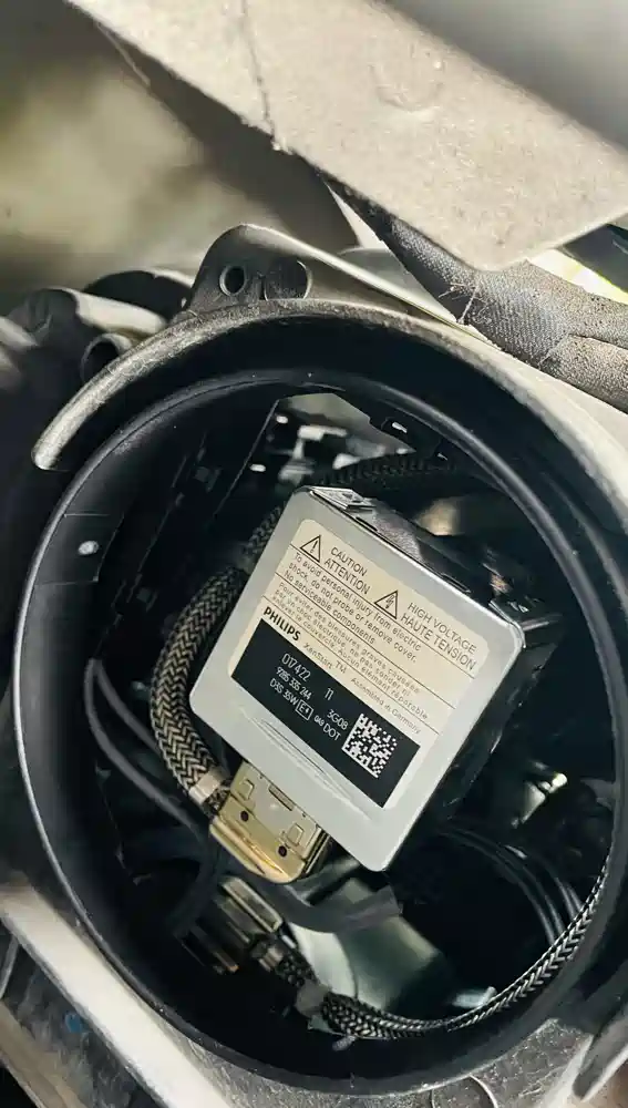

13款a4l原车是飞利浦灯泡,换成欧司朗的同型号灯泡可以吗?
阿莫东林
0浏览 · 2025-03-28 16:06· 发布于江苏

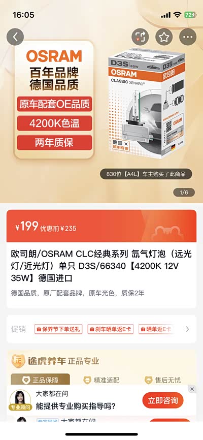

听说飞利浦是黄白光,欧司朗更白一点,我喜欢白一点。
目前坏了一个,打算两个一起换掉,如果其他参数都一样,是否可以换欧司朗的?换好后是否需要做相关匹配?
这是原车的
打算换这款

奥迪a4l这款车的大灯灯泡可以换成欧司朗的相同型号的灯泡没有问题的
第一,相关的大灯灯泡只要功率一致,就不需要额外的进行线路改动和解码的。
第二,像这种大灯灯泡也可以更换成专用的LED的大灯,灯泡LED的大灯灯泡也有专车专用的,整体的质量也是相当不错的,可以考虑一下。品牌的话,可以选择欧司朗或者是雪莱特的。

只要是灯泡的型号一样,并且灯泡的功率和供电电压都是一样的,那么就不需要匹配,之所以需要匹配,是因为电脑感应到的灯泡功率不同,所以仪表上才会亮故障灯

可以,只要相同型号就可以,只管灯泡的话不用做匹配

疝气大灯D3S是通用规格,如若什么品牌,只要对应型号购买即可,顺便看一下参数,
你喜欢白的,也就是色温高些,
雨雾天穿透力差些,
也可以考虑改一套LED,效果不错的,启动比疝气大灯快

换1对汉雷的6000K的更白,性价比更高
