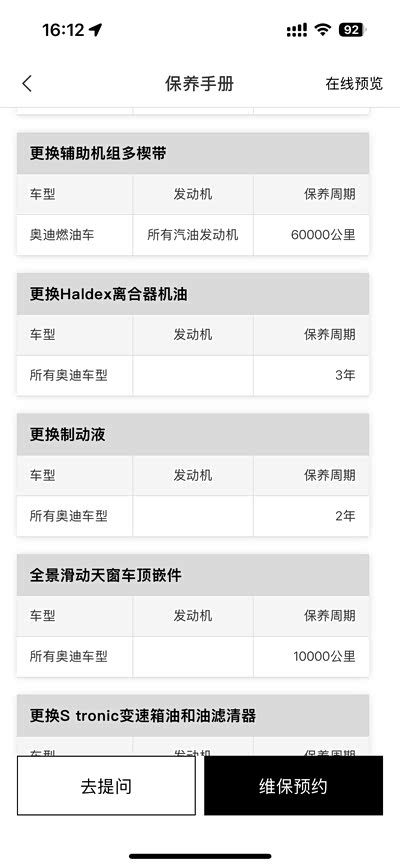

初步猜测:你这异响是,启停发电一体机的涨紧张器问题,唧唧的响,
你最好去4S检查一下
皮带官方保养手册上是6W公里更换
