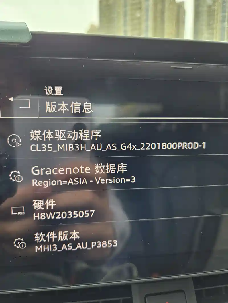

20年的H25盒子有人升级4420成功的案例吗? 删除 取消推荐 置顶 取消置顶 关闭回复 打开回复 推荐编辑 楼主禁言 移动帖子 重置头像 操作记录 abjhhvmkgk1 0浏览 · 2025-03-05 22:12· 发布于广东 20年老款H25的盒子,0212,CL35。最后一次是在4S店保养升级的。现在过保了不知道还给不给升级,只能自己升了。有人升级成功的么? 举报 打开汽车之家 阅读体验更好 相关问题 更多 问你们的新车贴车衣吗? 0回答 问正时链条更换 0回答 问第五年开始机油有消耗 0回答 问这车14万能买吗? 0回答 问加错了机油会怎么样 0回答 问高速方向盘抖动问题? 0回答 全部回复 只看楼主 手相扣 关禁闭 已屏蔽 奥迪Q5L H25几乎是不可能成功的,你升级3853没事那是因为你盒子还是0215系统,升级4320会连带盒子升级为0412,这中间还有0313这个版本,而H25的盒子连0313都不能升级,更不要说0412了。如果特别想升级,可以在网上买一个h26的盒子,找一个专业的人帮你替换上去,再升级。 2025-03-05 22:20 来自内蒙古 回复 沙发 屏蔽此人 举报 删除 取消删除 禁言 重置头像 共有条对话 > mico_lemon 关禁闭 已屏蔽 你这个也是MIB3,可以升级到4420,但是你得先把安卓盒子版本给升级B9升级步骤:36xx - (3853) - (3801) - 3874 带括号可以忽略直接跳过升级C8升级步骤:36xx - (3853) - 3875 带括号可以忽略直接跳过升级注意:需要将安卓盒子AED 升级到 0313 版本,具体升级步骤参考3801固件内容 2025-03-06 08:24 来自江苏 回复 板凳 屏蔽此人 举报 删除 取消删除 禁言 重置头像 共有条对话 > 坤坤五一 关禁闭 已屏蔽 奥迪A4L H25最高只能到3620,而且还是4s店升级才行,要么自己买h26盒子,不过没意义了,都过期了,毫无用处 2025-03-06 08:45 来自江苏 回复 地板 屏蔽此人 举报 删除 取消删除 禁言 重置头像 共有条对话 > 路痴考科三 关禁闭 已屏蔽 不行不行,得换盒子 2025-03-06 13:57 来自吉林 回复 屏蔽此人 举报 删除 取消删除 禁言 重置头像 共有条对话 > 北京车友6881653 关禁闭 已屏蔽 也不是不能升,但升完绝对会出问题 2025-03-07 09:06 来自北京 回复 屏蔽此人 举报 删除 取消删除 禁言 重置头像 共有条对话 > 青春多难 关禁闭 已屏蔽 升这个有什么用处 2025-03-11 15:51 来自山东 回复 屏蔽此人 举报 删除 取消删除 禁言 重置头像 共有条对话 > 还想在主楼增加内容?点击续写主楼内容 登录 参与更多互动 发表回复 打开App,查看更多评论 首 页 上一页 下一页 末 页 跳 转 取 消 还想在主楼增加内容?点击续写主楼内容 登录 参与更多互动 系统故障 发表回复 图片最多上传9张 微信好友 微信朋友圈 新浪微博 QQ好友 QQ空间 取消 相关推荐 加载中
