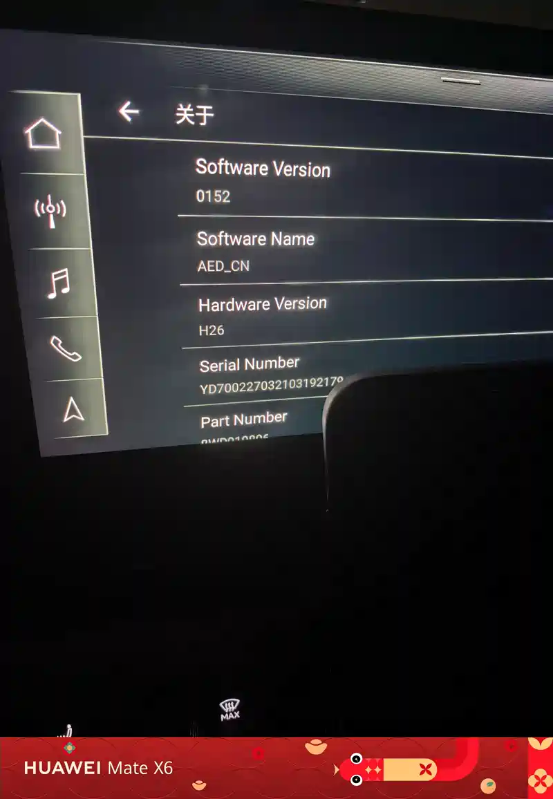

求助,求助,求助! 删除 取消推荐 置顶 取消置顶 关闭回复 打开回复 推荐编辑 楼主禁言 移动帖子 重置头像 操作记录 六安车友5219864 0浏览 · 2025-02-20 22:05· 发布于安徽 来个腿大的朋友求助一下,我这怎么自己手动升级系统,准备了小甜水! 举报 打开汽车之家 阅读体验更好 相关问题 更多 问途虎保养试试水 0回答 问新车冷车抖动 0回答 问小米 0回答 问13款A4L倒车雷达 0回答 问奥迪A4L异响 0回答 问换车纠结中… 0回答 全部回复 只看楼主 手相扣 关禁闭 已屏蔽 奥迪Q5L 兄弟,你这个版本太低了,你这个版本才3385,要升级需要先升3620,3620之后,还有三八系列,然后才能升级最新的4420,个人建议你还是在小黄鱼上花上几十块钱,找个人指导你一点一点升级吧,你这个工程量不算小呀。全搞下来,即使软件下载时间不算的话,准备三个U盘,分别下载好三个程序,全搞下来也要一个小时左右。这还没有算升级完程序之后,可能会有网络推送的时间。如果并不是对有某些功能刚需的话,个人建议还是不要折腾了。 2025-02-20 22:21 来自内蒙古 回复 沙发 屏蔽此人 举报 删除 取消删除 禁言 重置头像 共有条对话 > mico_lemon 关禁闭 已屏蔽 这个版本太低了B9升级步骤:36xx - (3853) - (3801) - 3874 带括号可以忽略直接跳过升级 2025-02-21 08:18 来自江苏 回复 板凳 屏蔽此人 举报 删除 取消删除 禁言 重置头像 共有条对话 > Starry759 关禁闭 已屏蔽 去4S店吧,自己升级容易出问题 2025-02-21 10:52 来自吉林 回复 地板 屏蔽此人 举报 删除 取消删除 禁言 重置头像 共有条对话 > 开开心心就好45289 关禁闭 已屏蔽 奥迪A6L 需要车机系统升级包才能升级,还是得去4S店,自己升级怕是容易出问题 2025-02-21 12:07 来自吉林 回复 屏蔽此人 举报 删除 取消删除 禁言 重置头像 共有条对话 > 盐城车友1353871 关禁闭 已屏蔽 你这个版本太低了,最好是走闲鱼上找专业的人帮你升,我21款的就是3385的,花了80大洋,现在升级到4420了,需要升级3次才行 2025-02-25 20:32 来自江苏 回复 屏蔽此人 举报 删除 取消删除 禁言 重置头像 共有条对话 > 盐城车友1353871 关禁闭 已屏蔽 升级过程不复杂,需要可以私信我,或者发xsdyy@163.com,我可以给固件和升级方法给你,但后果自负 2025-02-25 20:34 来自江苏 回复 屏蔽此人 举报 删除 取消删除 禁言 重置头像 共有条对话 > 西西与不嘻嘻 关禁闭 已屏蔽 建议还是找个专业的,靠谱的师傅吧,自己整半天要是还不行的话还得去店里折腾二遍 2025-02-26 23:46 来自吉林 回复 屏蔽此人 举报 删除 取消删除 禁言 重置头像 共有条对话 > 还想在主楼增加内容?点击续写主楼内容 登录 参与更多互动 发表回复 打开App,查看更多评论 首 页 上一页 下一页 末 页 跳 转 取 消 还想在主楼增加内容?点击续写主楼内容 登录 参与更多互动 系统故障 发表回复 图片最多上传9张 微信好友 微信朋友圈 新浪微博 QQ好友 QQ空间 取消 相关推荐 加载中
