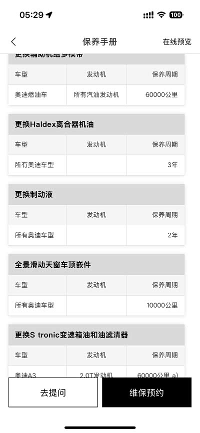

2022款的A4L 40版本,已经4万公里了,保养手册项目有:火花塞(2万公里4s店换过一次,600多大洋)、haldex离合器油、制动液。
请问一下大家这几个项目在4s店一共需要多少费用,如果去街边汽修店大概要多少马内。

车辆跑了四万公里,那这次保养只需要常规保养,更换机油机油滤芯空气滤芯就就可以了
第一,你相关的火花塞刹车油之前已经换过,现这次就没有必要再更换了。
第二就是车辆,如果在外面修理厂更换火花塞刹车油,这些相关的项目。火花塞一般是在300左右,刹车油的话100左右。

Haldex离合器油加工费大概1000左右,制动液加工费400左右吧。

上述的这些保养项目,如果是在外面的修配厂去更换,费用也就是一半吧,建议出保之后就到外面保养就行

4万公里,制动液没必要换啊,可以在开一段时间,有一些不用非安装固定的时间去更换的,外面保养能查一半左右的价格

4万公里+年限看,你需要换火花塞和制动液,其它的不需要,具体看保养手册

涉及到换离合器油没超保的话还是去4S店专业人士换吧,外面的汽修店是便宜,也可能影响你的质保权益
