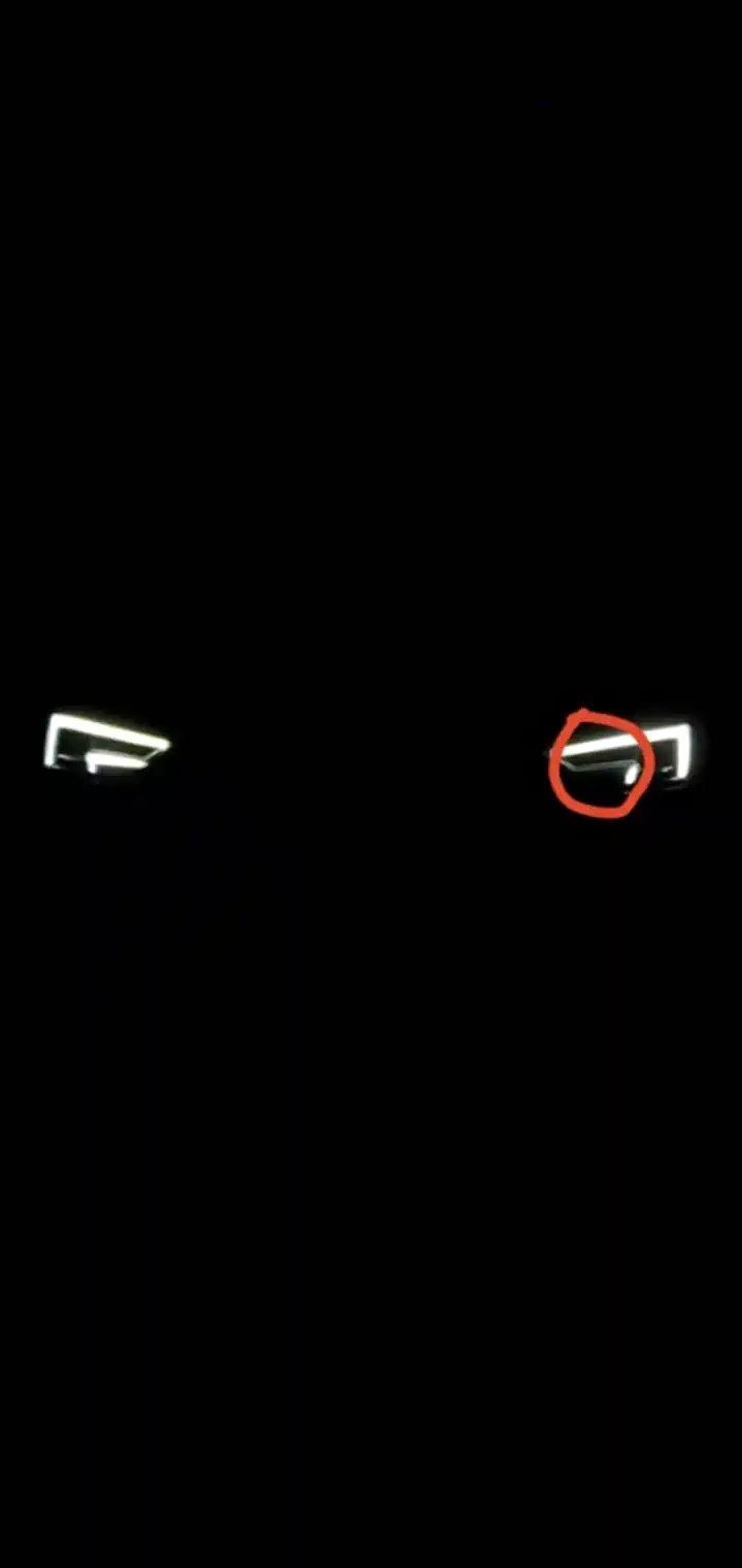

问 日行灯坏了?有没有遇到同样问题的朋友? 删除 推荐精华 置顶 取消置顶 关闭回复 打开回复 推荐编辑 楼主禁言 移动帖子 重置头像 操作记录 pijianpan1 0浏览 · 2025-02-03 11:13· 发布于河北 这是日行灯坏了吗?有没有遇到同样问题的朋友 举报 打开汽车之家 阅读体验更好 相关问题 更多 问18款时尚30周年 0回答 问价格相差将近十万 0回答 问k2是不是出问题啦? 0回答 问这车14万能买吗? 0回答 问视频不能全屏播放 0回答 问求助右后异响什么原因 0回答 全部回复 只看楼主 修理工老张 关禁闭 已屏蔽 秦L 通过图片来看的话,这个主要是因为日行灯内部的灯珠损坏了,像这种情况的话可以考虑直接更换车灯,不过像这种程度的损坏影响并不是很大。个人觉得如果出了保修期就没有必要处理了,如果在保修期之内可以去4s店免费更换。像这个日行灯没有办法单独维修的,所以更换车灯的价格不菲,其他功能没问题,就没有必要处理。 2025-02-03 11:17 来自山东 回复 沙发 屏蔽此人 举报 删除 取消删除 禁言 重置头像 共有条对话 > pijianpan1 楼主 关禁闭 已屏蔽 哦⊙∀⊙ 2025-02-03 19:47 来自河北 回复 板凳 举报 删除 取消删除 禁言 重置头像 共有条对话 > 冷雨ii 关禁闭 已屏蔽 银河E5 车友你好!奥迪A4L日行灯不亮有可能是多种原因。一方面,可能是灯泡本身损坏,LED日行灯虽然寿命长,但也有损坏的可能,更换单个灯泡价格大概在100 - 200元。另一方面,线路故障,比如线路短路、断路或插头松动,检查和维修线路的费用因故障复杂程度而异,一般在200 - 500元。还有可能是控制模块出现问题,维修或更换控制模块费用较高,可能在1000 - 3000元。 不少车主也遇到过日行灯故障问题。你可以先检查一下保险丝是否熔断,如果不是,建议到专业维修店或4S店,让技师用专业设备检测,确定具体故障原因再维修。 2025-02-03 20:43 来自湖北 回复 地板 屏蔽此人 举报 删除 取消删除 禁言 重置头像 共有条对话 > DreamCar1203 关禁闭 已屏蔽 感觉大概率是这一部分的LED小灯珠坏掉了,如果已经超保了,暂时没有特别大影响,也可以考虑先不换,后续多留意一下看看有没有更加严重坏的趋势 2025-02-06 12:55 来自吉林 回复 屏蔽此人 举报 删除 取消删除 禁言 重置头像 共有条对话 > 曹操1136 关禁闭 已屏蔽 tb有副厂替换件,一边七八十,但是要找美容店,我之前换了一边人工500 2025-03-23 17:16 来自浙江 回复 屏蔽此人 举报 删除 取消删除 禁言 重置头像 共有条对话 > MarginDelta 关禁闭 已屏蔽 好奇这是开了多久才坏的 多少年的车 多少km? 2025-03-24 09:24 来自上海 回复 屏蔽此人 举报 删除 取消删除 禁言 重置头像 共有条对话 > 路痴考科三 关禁闭 已屏蔽 坏了,led灯条不亮了,看看能不能单独换下面那个灯条 2025-03-28 10:01 来自吉林 回复 屏蔽此人 举报 删除 取消删除 禁言 重置头像 共有条对话 > Karl大叔 关禁闭 已屏蔽 奥迪A6L 几百块搞定不用管总成 2025-03-28 13:05 来自陕西 回复 屏蔽此人 举报 删除 取消删除 禁言 重置头像 共有条对话 > 还想在主楼增加内容?点击续写主楼内容 登录 参与更多互动 发表回复 打开App,查看更多评论 首 页 上一页 下一页 末 页 跳 转 取 消 还想在主楼增加内容?点击续写主楼内容 登录 参与更多互动 系统故障 发表回复 图片最多上传9张 微信好友 微信朋友圈 新浪微博 QQ好友 QQ空间 取消 相关推荐 加载中
