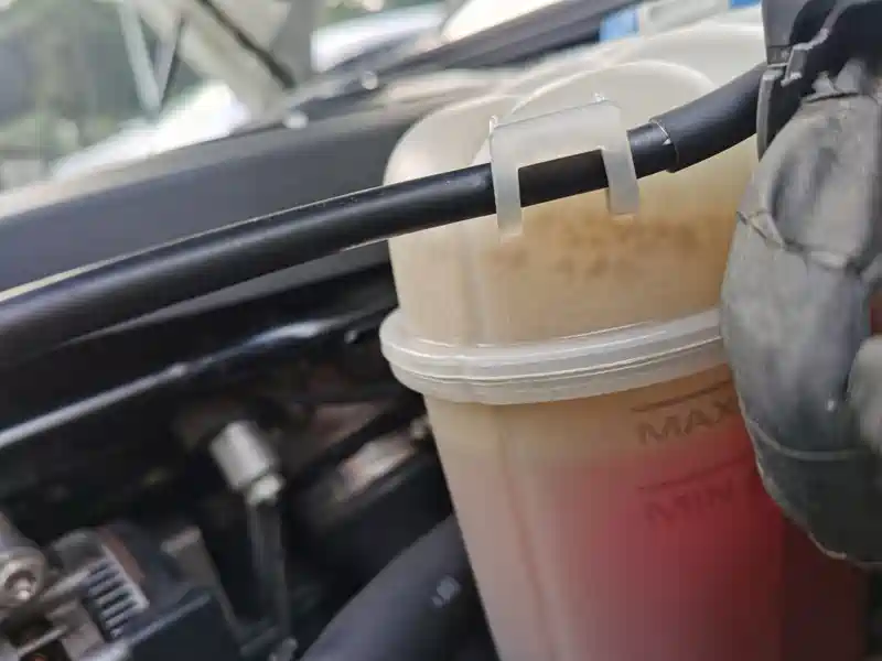

副水壶里出现白色结晶,这是啥情况? 删除 取消推荐 置顶 取消置顶 关闭回复 打开回复 推荐编辑 楼主禁言 移动帖子 重置头像 操作记录 成都车友5749124 0浏览 · 2025-01-13 21:38· 发布于四川 副水壶里有白色的结晶是什么? 举报 打开汽车之家 阅读体验更好 相关问题 更多 问行车顿挫感明显 0回答 问奥迪a4倒车影像白屏 0回答 问请各位大佬给个建议 0回答 问25款A4L车内异味 0回答 问自动启停没了? 0回答 问23款A4L机油消耗 0回答 全部回复 只看楼主 杨FleXRay 关禁闭 已屏蔽 宝骏730 你好,这个都是防冻液的这个水垢防冻液变质以后就会出现这些这个白色晶体水垢解决问题的话,我们可以把这个水壶给他拆下来进行清洗一下,如果防冻液长时间没有更换的话,可以进行更换一下防冻液避免这个防冻液失效出现这个水垢的问题更换防冻液的话,如果北方的话选择零下30度的南方选择-15度的就可以了 2025-01-13 21:43 来自浙江 回复 沙发 屏蔽此人 举报 删除 取消删除 禁言 重置头像 共有条对话 > 相信我可靠老司机787 关禁闭 已屏蔽 发动机工作的时候,防冻液忽内压力增大可能到最后防冻液溢出,溢出后的防冻液长时间腐蚀壶盖周围,形成白色结晶,确保防冻液盖子紧固,避免防冻液泄露。 2025-01-14 10:37 来自吉林 回复 板凳 屏蔽此人 举报 删除 取消删除 禁言 重置头像 共有条对话 > 1780蓝狐 关禁闭 已屏蔽 奥迪A3 你这个附在防冻液壶壁上的看上去是水垢,你可以打开盖子查看一下的,如果是手感硬硬的拿就是水垢,如果手感软软的或者粘粘的,那不排除机油散热器那里有些渗漏导致了防冻液中参杂进了油花,因为这个光凭照片是很难判断准确的。另外如果你6000公里刚换过防冻液的话会不会不少4S店换的,也就是有可能换的不少原车要求的G13的防冻液?因为原车使用的G12或者G13的防冻液跑十万公里都不会有水垢产生的。 2025-01-14 12:05 来自上海 回复 地板 屏蔽此人 举报 删除 取消删除 禁言 重置头像 共有条对话 > Starry759 关禁闭 已屏蔽 防冻液在循环过程中产生的水垢,影响不大 2025-01-14 14:23 来自吉林 回复 屏蔽此人 举报 删除 取消删除 禁言 重置头像 共有条对话 > 开开心心就好45289 关禁闭 已屏蔽 奥迪A6L 这个是正常的水垢,因为冻液在使用过程中会逐渐蒸发,留下一些盐分和矿物质,这些盐分和矿物质在冷却系统中逐渐积累最后形成这种水垢,而且发动机燃烧产生的污染物碳氢化合物,氮氧化物等会随着冷却循环进入冷却系统,最终附着在防冻液壶壁。 2025-01-14 15:18 来自吉林 回复 屏蔽此人 举报 删除 取消删除 禁言 重置头像 共有条对话 > 还想在主楼增加内容?点击续写主楼内容 登录 参与更多互动 发表回复 打开App,查看更多评论 首 页 上一页 下一页 末 页 跳 转 取 消 还想在主楼增加内容?点击续写主楼内容 登录 参与更多互动 系统故障 发表回复 图片最多上传9张 微信好友 微信朋友圈 新浪微博 QQ好友 QQ空间 取消 相关推荐 加载中
