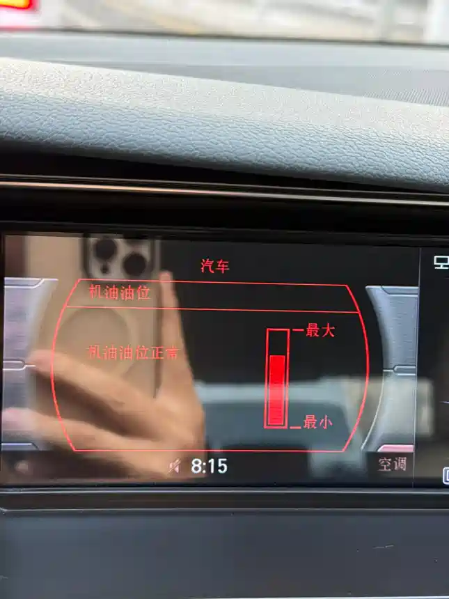

问 15款三代机A4子,1500公里机油消耗,这正常吗? 删除 推荐精华 置顶 取消置顶 关闭回复 打开回复 推荐编辑 楼主禁言 移动帖子 重置头像 操作记录 守护天使001 0浏览 · 2025-01-13 08:50· 发布于吉林 15款三代机 a4子,机油1500公里这样,是否正常 举报 打开汽车之家 阅读体验更好 相关问题 更多 问视频不能全屏播放 0回答 问冬季胎压多少 0回答 问大灯左右亮度不一致? 0回答 问车机升级收费吗? 0回答 问正时链条更换 0回答 问你们的仪表温度高不高 0回答 全部回复 只看楼主 爱专研的一修 关禁闭 已屏蔽 和悦 图片看这个消耗量是正常的,没有什么问题,因为本身奥迪的发动机机油的消耗量就比较大。可以约车的时候看一下,只要是尾气没有呈现明显的蓝色,就不存在说烧机油的问题。 2025-01-13 08:58 来自吉林 回复 沙发 屏蔽此人 举报 删除 取消删除 禁言 重置头像 共有条对话 > 隆乐 关禁闭 已屏蔽 瑞虎 一般来说,15款奥迪A4L三代机1500公里机油消耗不超过0.5升算正常,如果超过这个量就不太正常了,可能是活塞环卡滞、气门油封老化或积碳等问题,得去检查检查。 2025-01-13 09:02 来自河北 回复 板凳 屏蔽此人 举报 删除 取消删除 禁言 重置头像 共有条对话 > 宝华猛男 关禁闭 已屏蔽 奥迪A4L 正常,接着开 2025-01-13 09:58 来自上海 回复 地板 屏蔽此人 举报 删除 取消删除 禁言 重置头像 共有条对话 > 彩虹天堂呀 关禁闭 已屏蔽 奥迪A4L 看图片还有五分之四的机油,是没问题的,1500公里后正常消耗,正常开就行。 2025-01-14 10:37 来自吉林 回复 屏蔽此人 举报 删除 取消删除 禁言 重置头像 共有条对话 > Starry759 关禁闭 已屏蔽 如果之前加到了上线,那这个消耗正常 2025-01-14 14:43 来自吉林 回复 屏蔽此人 举报 删除 取消删除 禁言 重置头像 共有条对话 > 开开心心就好45289 关禁闭 已屏蔽 奥迪A6L 0.5升/千公里以下是正常的,看图片算正常的,可以继续观察下,建议定期保养 2025-01-14 15:50 来自吉林 回复 屏蔽此人 举报 删除 取消删除 禁言 重置头像 共有条对话 > 小邋遢oi 关禁闭 已屏蔽 雅阁 熄火停车了机油位置会上升的,目前这是正常的转化 2025-01-14 16:09 来自吉林 回复 屏蔽此人 举报 删除 取消删除 禁言 重置头像 共有条对话 > 这世界247300 关禁闭 已屏蔽 正常情况下,奥迪官方表示每1000km消耗0.5升机油属于正常现象。15款奥迪A4L有轻微烧机油现象,若在一个换油周期内机油消耗较大可到4S店免费补加同型号机油,消耗非常严重可索赔换新发动机。1500公里就出现明显机油消耗,超出正常范围,建议到4S店检查,看是否存在活塞环问题、积碳、部件磨损老化等导致机油消耗异常的情况 。 2025-01-15 01:09 来自江苏 回复 屏蔽此人 举报 删除 取消删除 禁言 重置头像 共有条对话 > 不把后悔留给自己 关禁闭 已屏蔽 1000 公里,一点不烧 2025-01-15 05:09 来自河南 回复 屏蔽此人 举报 删除 取消删除 禁言 重置头像 共有条对话 > Karl大叔 关禁闭 已屏蔽 奥迪A6L 对于奥迪来说一个保养周期跑完不报警我觉得都算正常。 2025-01-16 17:22 来自陕西 回复 屏蔽此人 举报 删除 取消删除 禁言 重置头像 共有条对话 > 还想在主楼增加内容?点击续写主楼内容 登录 参与更多互动 发表回复 打开App,查看更多评论 首 页 上一页 下一页 末 页 跳 转 取 消 还想在主楼增加内容?点击续写主楼内容 登录 参与更多互动 系统故障 发表回复 图片最多上传9张 微信好友 微信朋友圈 新浪微博 QQ好友 QQ空间 取消 相关推荐 加载中
