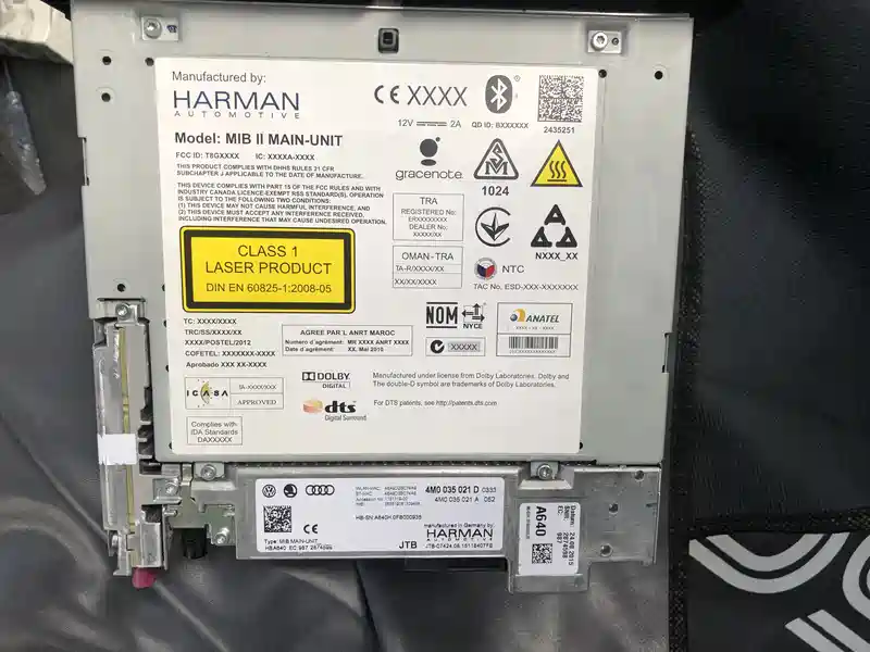

问 最近脑壳搭铁,19款想换液晶仪表盘 删除 推荐精华 置顶 取消置顶 关闭回复 打开回复 推荐编辑 楼主禁言 移动帖子 重置头像 操作记录 Vincent_文 0浏览 · 2025-01-09 16:06· 发布于四川 我看有人说如果换到Q5L的仪表盘会导致仪表速度与实际速度不一样的情况,会这样吗?再一个Q7的主机和这些仪表会有匹配问题吗 举报 打开汽车之家 阅读体验更好 相关问题 更多 问关于自动大灯常亮 0回答 问行车顿挫感明显 0回答 问老鼠尿味怎么搞 0回答 问车钥匙丢了怎么配 0回答 问A4L机油推荐 0回答 问车衣真的能防划痕吗? 0回答 全部回复 只看楼主 手相扣 关禁闭 已屏蔽 奥迪Q5L 的确会有这样的情况,现在液晶仪表盘都是根据轮速传感器与轮胎直径计算出来的车速,所以在装车时要匹配对应车型的轮胎直径,奥迪a4l的轮胎直径要比q5l的小不少,所以直接装车的确会导致速度不准。但是正常可以改液晶仪表的地方,应该都能进行调整的,调整之后就没有问题了。 2025-01-09 16:23 来自内蒙古 回复 沙发 屏蔽此人 举报 删除 取消删除 禁言 重置头像 共有条对话 > 不事声张先生 关禁闭 已屏蔽 19款不是液晶屏吗?一直是液晶呢 2025-01-10 09:48 来自广西 回复 板凳 屏蔽此人 举报 删除 取消删除 禁言 重置头像 共有条对话 > 独在红尘 关禁闭 已屏蔽 你直接掏一个a4的原厂不就行了,搞q7的干吗 2025-01-10 11:27 来自江苏 回复 地板 屏蔽此人 举报 删除 取消删除 禁言 重置头像 共有条对话 > mico_lemon 关禁闭 已屏蔽 直接搞Q5或者A4的,都是B9平台 2025-01-10 13:03 来自江苏 回复 屏蔽此人 举报 删除 取消删除 禁言 重置头像 共有条对话 > 还想在主楼增加内容?点击续写主楼内容 登录 参与更多互动 发表回复 打开App,查看更多评论 首 页 上一页 下一页 末 页 跳 转 取 消 还想在主楼增加内容?点击续写主楼内容 登录 参与更多互动 系统故障 发表回复 图片最多上传9张 微信好友 微信朋友圈 新浪微博 QQ好友 QQ空间 取消 相关推荐 加载中
