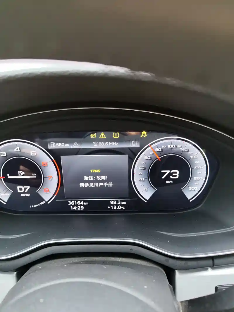

21款的A4L拍,正常行驶途中突然跳出一堆告警,重启也无效,心惊胆战开到4S店,今天问了下说还不知道原因,着急啊,各路大神有没有遇到过这种情况,或者有什么经验和建议不?

轮速传感器。大众通病了

你好,通过照片来看,我们这个就是轮胎压力过低,出现的报警提醒解决问题的话,我们需要检查一下四个轮胎的轮胎压力有没有低于这个2公斤,如果轮胎压力偏低,我们可以进行四个轮胎压力冲剂冲到2.5公斤到2.8公斤,然后再使用车辆上面的行车电脑找到车辆设置车辆设置里面有这个轮胎压力数据复位保存数据进行重置一下轮胎压力数据保存就可以了,
需要对轮胎进行充气,或者是检查一下轮胎有没有进行扎钉子,如果出现扎钉子漏气的话,进行补一下轮胎

你这个问题明显就是轮速传感器相关的模块出现了问题,这个之前22款的Q5L、A4L、包括A6L都不同程度的出现过,因为轮速传感器关联到胎压监控、车辆稳定系统以及安全预警系统这些主动安全装置,所以会引发一系列的故障报警现象。之前车友们出现这样的轻故障(也可能误报警)后熄火重启可以消除仪表上故障码的,但是你这个熄火重启无效的话估计是真故障了,等售后检查了拿结论吧。

这个问题之前Q5L爆发的比较多,
是ABS或者轮速传感器引起的故障,跳的故障码就是胎压故障

通过两张图的灯来看,胎压,发动机,稳定系统这些都亮过,确实没办法直接判断具体什么原因,还是得去4S店详细检查处理一下。
