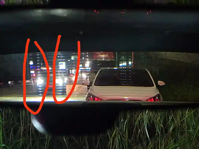

贴膜后挡风玻璃出现重影,怎么处理?有谁遇到过这种情况?
深圳车友1812391
0浏览 · 2024-11-19 07:12· 发布于广东
贴膜后挡风玻璃有重影,大家有遇到吗?怎么处理呢?

这对后面的视线肯定是受到影响,这样行车也是有一定的安全隐患,可以去找当时贴膜的门店进行询问并且要及时解决,安全第一位

根据你的问题、没有贴膜之前如果没有重影、那么考虑你这个膜的问题、如果贴膜之前就有那么这个玻璃有问题、具体看你什么情况

这个基本上跟膜有很大的关系,我爱人的车也是,第一张膜贴上之后就出现了这个问题,看着非常难受,贴膜的就说是车的问题,后来坚持了一段时间,实在受不了到另一家店重新贴了一张膜就好多了,基本上没有这种感受了。但至于什么样的膜才不会出现这种情况,很难说。

横着的是后玻璃加热丝,也就是以前说的钨丝,当后玻璃有冰或者起雾时,可以加热消除的,贴膜时出现横着的这种情况,有可能是贴膜没有贴好导致的,可以重新贴就可以了,再者就是贴好了,要有几天慢慢恢复就不影响了(我贴膜也这样,告诉我等一周就好了)。

主要就是你贴的膜质量怒号,一定要选择透光性和清晰度特别高,建议你选择品质更好的贴膜。

这就是膜的质量和施工环境还有施工人员技术有关了  建议你是重贴把  这台影响开车了

不是膜的问题,是贴膜手法的问题,贴膜的时候膜与加热丝之间的空气没有排干净就出现重影,过几天可能会改善点,或者找贴膜店处理。

如果刚贴完可以先观察几天看看,有可能过一个星期就没有重影了,如果已经挺久了还是有重影应该就是贴膜没贴好,可以去贴膜的店里重新贴一下

师傅手法不行,找他,撕掉重新贴,或者退钱,换一家重新贴。这样的话很影响安全。
