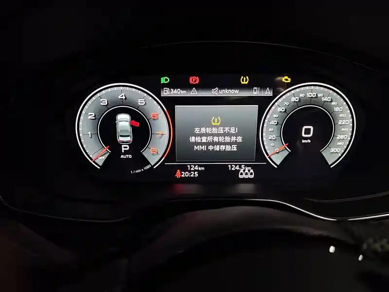

问 24款新车刚开了100多公里,显示左后轮胎压不足,这啥情况。 删除 推荐精华 置顶 取消置顶 关闭回复 打开回复 推荐编辑 楼主禁言 移动帖子 重置头像 操作记录 黄冈车友4357619 0浏览 · 2024-11-11 20:44· 发布于广东 举报 打开汽车之家 阅读体验更好 相关问题 更多 问奥迪A4主驾漏水 0回答 问18款A4刹车问题 0回答 问请教门内饰板拆卸 0回答 问行车顿挫感明显 0回答 问半坡起步后溜怎么办? 0回答 问A4L空题异味问题 0回答 全部回复 只看楼主 你好阳光6084 关禁闭 已屏蔽 RAV4荣放 应该是出厂的时候胎压检测没有检测到位吧,给左侧轮胎充到正常水平在开一段时间看看,如果还是提示左后轮胎胎压不足那就应该是有漏气。 2024-11-11 21:11 来自山西 回复 沙发 屏蔽此人 举报 删除 取消删除 禁言 重置头像 共有条对话 > 元气满满小芬芬丫 关禁闭 已屏蔽 元PLUS 胎压不足跟很多因素有关,如果路面崎岖或者驾驶老急刹,或者胎扎着钉子了都有可能会报胎压不足,可以先检查一下四个轮胎上有没有钉子。 2024-11-11 21:19 来自湖南 回复 板凳 屏蔽此人 举报 删除 取消删除 禁言 重置头像 共有条对话 > 1780蓝狐 关禁闭 已屏蔽 奥迪A3 这个胎压报警如果不是扎胎了的话那就是误报警。因为奥迪原车使用的是轮速传感器式的胎压监测,所以反馈的信息不够准确。另外,新车出厂时的胎压都过高,基本都在3.0bar,所以提车后首先要做的是给四个轮子放掉些气,并存储好胎压。一般保证2.4的压力即可 2024-11-11 22:37 来自上海 回复 地板 屏蔽此人 举报 删除 取消删除 禁言 重置头像 共有条对话 > 彩虹天堂呀 关禁闭 已屏蔽 宝来 先检查一下轮胎是否扎钉了,突然的高温或者低温也会让轮胎传感器报警提示,以及突然的震动也会有安全提醒注意胎压,如果都没有问题,可以重置下胎压,就显示正常了 2024-11-12 10:53 来自吉林 回复 屏蔽此人 举报 删除 取消删除 禁言 重置头像 共有条对话 > 小邋遢oi 关禁闭 已屏蔽 雅阁 新车不太应该会出这种问题,可以先复位一下胎压,再开一段看看还会不会报警,不在报警就说明是误报,还是报警就是胎压真有问题了,随便找地方补一下胎压就行 2024-11-12 15:46 来自吉林 回复 屏蔽此人 举报 删除 取消删除 禁言 重置头像 共有条对话 > 天天坚持 关禁闭 已屏蔽 扎胎了 2024-11-12 17:37 来自江苏 回复 屏蔽此人 举报 删除 取消删除 禁言 重置头像 共有条对话 > mico_lemon 关禁闭 已屏蔽 这得排查,奥迪间接式胎压问题太多1.可能是ABS传感器2.可能是轮速传感器3.可能真的扎钉子 2024-11-12 22:11 来自江苏 回复 屏蔽此人 举报 删除 取消删除 禁言 重置头像 共有条对话 > 年轻本钱 关禁闭 已屏蔽 宝马X1 买个外置铁将军胎压监测吧!一目了然!再买个手动的高压便携打气筒,4个轮胎差压过大时候就该加就加,该放就放,出行必备!还锻炼身体 2024-11-13 10:09 来自河北 回复 屏蔽此人 举报 删除 取消删除 禁言 重置头像 共有条对话 > 开开心心就好45289 关禁闭 已屏蔽 奥迪A6L 安全起见先检查下左后轮,胎压监控有时候会误报警,尤其是砂石或者泥泞的那种容易打滑的路况,胎压系统就容易误判 2024-11-13 15:00 来自吉林 回复 屏蔽此人 举报 删除 取消删除 禁言 重置头像 共有条对话 > 与世无争的帅锅 关禁闭 已屏蔽 凯越 先检查一下轮胎,看扎没扎胎,如果没有那可能是误报,可以重置一下胎压开一段时间看看 2024-11-15 09:58 来自吉林 回复 屏蔽此人 举报 删除 取消删除 禁言 重置头像 共有条对话 > 每到周五有力量 关禁闭 已屏蔽 要么误报,要么扎了呗,这东西不分开多远,只分点背不点背。如果说轮胎没有明显缺气,也不建议立马清除胎压数据,建议观察几天,然后去补胎的地方看看胎压,再决定是否需要补胎。 2024-11-18 09:33 来自吉林 回复 屏蔽此人 举报 删除 取消删除 禁言 重置头像 共有条对话 > 还想在主楼增加内容?点击续写主楼内容 登录 参与更多互动 发表回复 打开App,查看更多评论 首 页 上一页 下一页 末 页 跳 转 取 消 还想在主楼增加内容?点击续写主楼内容 登录 参与更多互动 系统故障 发表回复 图片最多上传9张 微信好友 微信朋友圈 新浪微博 QQ好友 QQ空间 取消 相关推荐 加载中
