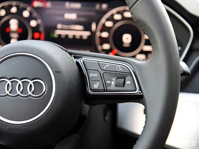

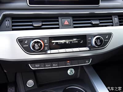

我的车是2017年的A4L最低配置,因为冬天白天一直在外面停车所以想加装全车座椅加热和方向盘加热,想知道这款车原装就有的开关都放什么位置,我不想在车里随便就开个洞,不好看,安就安的正规一点,还有电加热和方向盘加热能设置自动低温就启动吗?(我买的新款大众车就可以在空调设置里设置温度高中低,当车内温度低于一定温度时自动启动)各位大神如果有原装的座椅加热和方向加热图片发上来学习一下,还有就是电加热前后的开关是不是应该前排放前面,后排放后面,应该放哪个位置,能不能发个图片,后加装的能不能也是分开控制,谢谢大神们

可以改装,原厂效果如图,座椅加热在空调面板上,方向盘加热在方向盘上控制。方向盘加热,需要更换原厂带加热方向盘,方向盘游丝,刷编码。这个只要花钱,还算简单。座椅加热需要看你原来是不是这种液晶空调面板,如果是,直接加按键就可以改,如果不是,可能就麻烦了。至于低温自动开启是没有的。

方向盘加热放方向盘,座椅加热放中控,原产没加有空按键.
