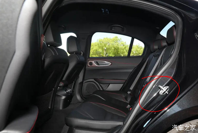

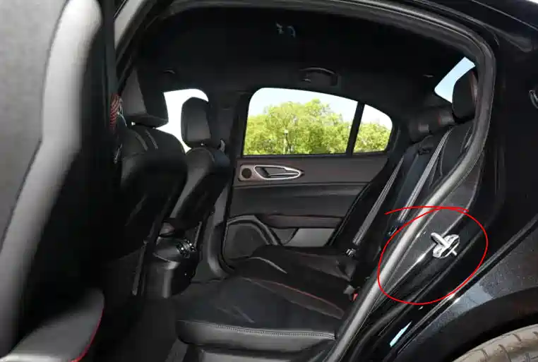

有时候吧 送一些人 搭一些同事 这些人关车门特别重, 我坐里面都给惊吓到了, 有没有人知道这对车有破坏吗 比如 震碎车窗玻璃? 比如 车门变形? 当然了 就算没破坏 这些人也不太会有机会再次坐车了, 大家爱惜东西的习惯不同 不相为谋.    另外 下面图中这个扣 是什么用的? 总不会是绑安全绳搞速降 或者 修车用的吧...

那个扣就是门锁扣

圈出的机构就是门锁扣。

长期大力关门,主要是会伤及门框上的密封胶条和铰链,奥迪车内密封性好的主要原因就是车门四周的密封胶条,它是柔软而有弹性的物体因此有较好的缓冲和密封性能。如果长期使劲关门的话胶条过度挤压可能会提前出现疲劳损坏,还有过度用力关门的话铰链容易松的,甚至因为摔门把铰链弄坏都有可能。至于你画圈的铁环,那是车门的锁扣,与车门边上的门锁是对应的,关上车门就是靠车门上的门锁钳住这个锁扣的。

那个扣就是门锁扣,偶尔用力关车门的话没啥问题,但是要是长期的话会对车门内部的零部件造成损坏,可能影响车辆的密封性和增加异响的可能。
