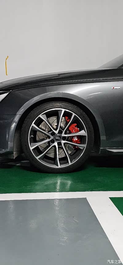

问 A4L换S4六活塞卡钳后方向盘变重,这正常吗? 删除 推荐精华 置顶 取消置顶 关闭回复 打开回复 推荐编辑 楼主禁言 移动帖子 重置头像 操作记录 ax6wpj9a8 0浏览 · 2024-10-17 21:21· 发布于江西 A4L改了s4六活塞卡钳,方向盘变重了正常吗 举报 打开汽车之家 阅读体验更好 相关问题 更多 问请教45夸戳车主 0回答 问安卓手机怎么连车机? 0回答 问请各位大佬给个建议 0回答 问车门关门声各不相同 0回答 问置换补贴的问题 0回答 问油耗 0回答 全部回复 只看楼主 请联系客 关禁闭 已屏蔽 卡嵌重了 2024-10-17 21:57 来自广东 回复 沙发 屏蔽此人 举报 删除 取消删除 禁言 重置头像 共有条对话 > 面条精 关禁闭 已屏蔽 明显是带不动6活塞! 2024-10-17 22:45 来自黑龙江 回复 板凳 屏蔽此人 举报 删除 取消删除 禁言 重置头像 共有条对话 > 手相扣 关禁闭 已屏蔽 奥迪Q5L 正常来讲,卡钳与方向助力是没有任何关系的,即使更换了S4的卡钳,也不会影响方向盘反馈力度。这种情况,可以检查一下,如果没有实质故障,也没什么。可以调整一下驾驶模式,舒适模式下,方向盘会轻一些。 2024-10-17 22:50 来自内蒙古 回复 地板 屏蔽此人 举报 删除 取消删除 禁言 重置头像 共有条对话 > 1780蓝狐 关禁闭 已屏蔽 奥迪A3 理论上不应该存在这种现象的,转向是由助力电机控制方向机动作的,只要助力电机以及方向机不出问题的话单单更换卡钳增加的这些重量是不足以影像转向时的手感的。个人认为转向变重还是要查一下拆卸轮子更换卡钳时有没有影像到转向系统。 2024-10-17 22:56 来自上海 回复 屏蔽此人 举报 删除 取消删除 禁言 重置头像 共有条对话 > mico_lemon 关禁闭 已屏蔽 改装圈不是有句:簧下重1斤,簧上重10斤A4l改4活塞的居多,原车的总泵也能带的动 2024-10-18 08:44 来自上海 回复 屏蔽此人 举报 删除 取消删除 禁言 重置头像 共有条对话 > ak9fmm7 关禁闭 已屏蔽 哈弗H6 我觉得重了是正常的,卡钳重了,刹车盘重了,轮毂轮胎重了,方向盘也就重了。 2024-10-18 09:41 来自吉林 回复 屏蔽此人 举报 删除 取消删除 禁言 重置头像 共有条对话 > 小邋遢oi 关禁闭 已屏蔽 雅阁 可能是因为卡钳安装的位置不准确或者调整的不对,增加了刹车盘的阻力,这种阻力会传到转向系统,造成方向盘变重 2024-10-18 10:24 来自吉林 回复 屏蔽此人 举报 删除 取消删除 禁言 重置头像 共有条对话 > vAnEmIu 关禁闭 已屏蔽 奥迪A4L 活塞绝对能带的动,方向盘变重我的倒没出现过,你去检查下安装走的管路有没磨到前悬挂。 2024-10-18 13:40 来自广东 回复 屏蔽此人 举报 删除 取消删除 禁言 重置头像 共有条对话 > MarginDelta 关禁闭 已屏蔽 我就好奇 A4L怎么也进不了赛道 有什么必要去搞这个刹车, 原装的刹车已经比什么凯美瑞要好太多了, 我最多以后里程上去了换换轮胎 2024-10-18 17:20 来自上海 回复 屏蔽此人 举报 删除 取消删除 禁言 重置头像 共有条对话 > 还想在主楼增加内容?点击续写主楼内容 登录 参与更多互动 发表回复 打开App,查看更多评论 首 页 上一页 下一页 末 页 跳 转 取 消 还想在主楼增加内容?点击续写主楼内容 登录 参与更多互动 系统故障 发表回复 图片最多上传9张 微信好友 微信朋友圈 新浪微博 QQ好友 QQ空间 取消 相关推荐 加载中
