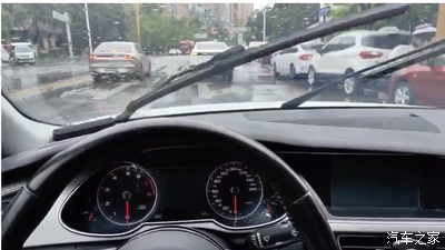

2017年A4L,现在19.7W公里。
今年拖车三次 ,均是同一个故障,4S店查不出原因。
行驶过程中,自动驻车失效报警(行驶中突然报警),
然后胎压报警,空调自动启动-雨刮器自动启动,

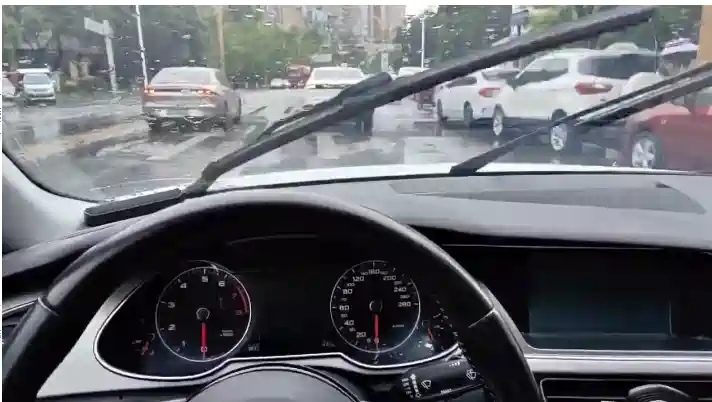

接着就是屏幕黑屏-指针归零-
找个地方停车重新打火,则无法启动,方向盘特别沉重,用钥匙无法也锁车,只能喊拖车。
图片为行进中车辆的状态,现在已经整个仪表台断电。检测电瓶是完好的。

autohold功能失效竟然能引起这么多故障,看来挺严重的,
目前猜测:天窗漏水进到车内了,导致部分网关受潮了,建议把天窗检查一下

故障存储器代码是啥?你问一下啊。 有报警,就一定存储了。4S店总不能啥也不看、直接清了
要不就盲试,后备箱左侧侧兜,打开后有个舒适模块电脑,拔下线束,再按照顺序要求依次插上,试验一下。 或者找个正常的模块替换一下看看。
你觉得这症状看起来像不像电脑死机了,😂

建议再检查一下具体的情况 正常来说跳故障码就是能读出故障代码的 不能检查不来的  别着急 慢慢看

4s店查不出就赶紧换一家查查试试吧,如果没过质保期找厂家

诊断仪扫一下
