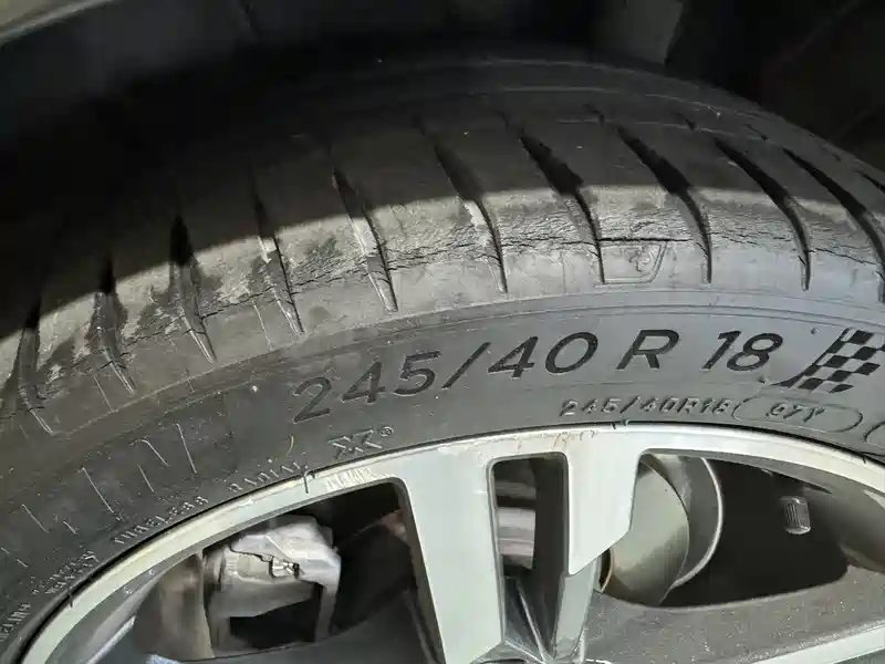

求大神指导!这样还能继续跑吗?
日常跑市区,3年2.8万公里,轮胎裂缝,原车AO版本,还能继续跑吗?裂了3条(另一条没裂是中间换过胎跑了两年),米其林竞驰4  245/40R18 97Y,寿命太短了

米其林的轮胎橡胶含量比较高,主打静音和舒适,说白了就是轮胎偏软,抗磨性不太好,而且橡胶在风吹日晒的环境下,比较容易老化开裂,但是这种开裂并不影响使用,只会影响轮胎的性能,所以如果不是天天跑特别长的高速,基本上可以忽略。有种练很精致,都没有到帘布位置。

米其林PS4原车轮胎就这德行,我20款也这样,后来换了马牌。

只要不上高速开,问题不大,
PS4这轮胎比较软,气压尽量干到2.7吧

    胎压不足

    轮胎就是花纹深度和鼓包,没有鼓包,就没啥事

    这个轮胎的裂纹有点严重了  也能开 就是上高速的话有点危险了  看下你每天的用车行程 如果要是经常跑高速的话建议还是换一下

    和你差不多,高速上直接胎压报警,检查说老化裂纹导致漏气,安全考虑全换了。速度稍微快一点爆胎的话基本就是重大事故了

    轮胎出现裂纹是有多种原因的,包括老化、磨损、意外损伤等。如果出现裂纹,首先要检查是否有其他异常情况,如鼓包、破损等。如果有这些异常情况,建议立即更换轮胎,以确保行驶安全。 其次,对于一般的家用轿车来说,轮胎的使用寿命一般在5万到8万公里左右。具体来说,轮胎的磨损程度是影响其使用寿命的关键因素。当轮胎磨损达到一定程度时,其抓地力会下降,制动距离也会增加,因此继续行驶存在一定的安全隐患。

      米其林就这样,我的也是3年的裂纹比别人8年的裂纹都多。市区开没问题。高速问题也不大。
      我是第4年的时候换的,换了PS5.
