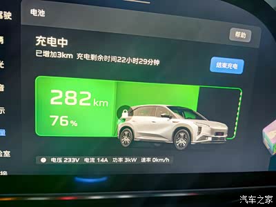

红旗天工08慢充桩为什么只能充到3kw就停了?
ADM_Rick
0浏览 · 2025-02-20 17:35· 发布于吉林
红旗天工 08, 为何 7kw 慢充桩,只能充到 3kw 就停了
问下有没有同问题的?

根据你的问题、这个充电功率3kw有可能座有问题导致的、你看一下枪能不能拔出来、也就是有没有锁住、如果没有那么降低功率、换有你那边气温是不是很低、如果低电池活性低那么降低充电功率

在11kW桩充的吧?换7kW就好了。想11kW桩充出7,得找那种11kW(兼容7kW)的桩,啥车都这样
