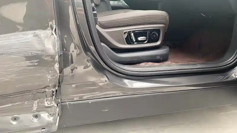

新车刚提一个月,就被撞了,对方全责,售后维修说B柱要切割,才跑了800km,就遇到这种事,真闹心,有懂的哥帮看下b柱这样是只能切割了吗?钣金能钣出来么?如果一定要切割的话,有没有办法让保险公司给推全损了,有经验的大佬麻烦指点一下,谢谢啦

保险公司不可能全损,维修就几万块,全损赔几十万

一旦切割了,那就是重大事故车了,那就不值钱了,这损失不赔吗?以安全性问题让保险公司报全损试试。

如果这家一定要割就不去它家修了。

b柱已经受力变形了~~~

b柱找无痕修复的 一定要这样做 油漆都不用补

本来二手残值就低 一切更卖不上价了 存在安全隐患

切了影响车身强度。

切了就废了,千万别切

可以起诉对方赔折损哈

有无痕修复的,让他们一点点敲出来

这种只是切割B柱外铁皮,切割焊接修复出来更加平整,如果直接钣金要上很多腻子,过一年会裂开。当然切割收费更高。还有这点撞击力B柱就伤这么凶?这副驾驶侧面强度感觉不咋样
