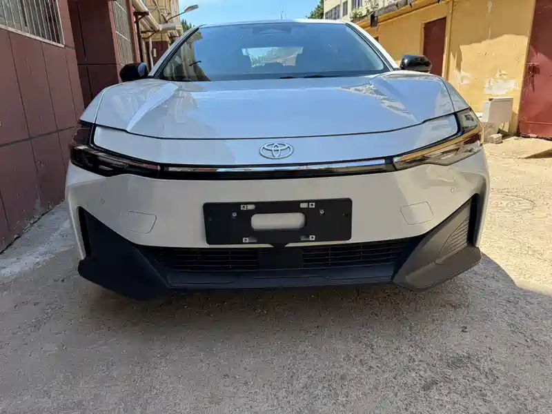

问 开空调压缩机跟散热器共振 删除 推荐精华 置顶 取消置顶 关闭回复 打开回复 推荐编辑 楼主禁言 移动帖子 重置头像 操作记录 潍坊车友4005057 0浏览 · 2025-07-18 08:41· 发布于山东 大家有没有遇到过,开空调压缩机跟散热器共振,坐在车里不舒服 举报 打开汽车之家 阅读体验更好 相关问题 更多 问bz3还会出新款吗 0回答 问雨刮器怎么使用连续刮 0回答 问bz3送充电桩吗? 0回答 问设计缺陷! 0回答 问青岛地区想买台BZ3 0回答 问这是网约车BZ3 0回答 全部回复 只看楼主 乙咡 关禁闭 已屏蔽 深蓝S07 有的车存在这种情况,或者在高温高负荷的时候产生的转速和抖动会产生谐振,让震动和抖动更明显一些。如果偶尔高温情况下,可以观察,如果经常如此传入车内,建议去售后反馈解决。 2025-07-18 11:01 来自陕西 回复 沙发 屏蔽此人 举报 删除 取消删除 禁言 重置头像 共有条对话 > 闪电faster 关禁闭 已屏蔽 停车开空调时,能明显感觉到共振,甚至摸仪表盘都是麻的,头疼得厉害,根本没法在车里久待。还有车主表示共振感觉像是散热风扇引起的,且天气越热,空调噪音越大,刚启动时尤为明显。导致这种情况的原因可能有多种,如空调风扇的扇叶变形、压缩机安装支架松动、发动机悬置塌陷或破损等。 2025-07-18 15:02 回复 板凳 屏蔽此人 举报 删除 取消删除 禁言 重置头像 共有条对话 > 蜗壳翻身跳投 关禁闭 已屏蔽 宋PLUS新能源 这种情况不少车主遇到过,主要是空调压缩机工作时与散热器等部件产生共振,尤其低速或怠速时明显,会让人觉得闷或震。可先检查:压缩机固定螺丝是否松动(紧一下可能缓解);散热器是否积灰太多(清理后减少震动)。若自己处理不了,去4S店调整部件间隙或加装隔音垫,大多能改善~ 2025-07-18 15:20 来自河南 回复 地板 屏蔽此人 举报 删除 取消删除 禁言 重置头像 共有条对话 > 还想在主楼增加内容?点击续写主楼内容 登录 参与更多互动 发表回复 打开App,查看更多评论 首 页 上一页 下一页 末 页 跳 转 取 消 还想在主楼增加内容?点击续写主楼内容 登录 参与更多互动 系统故障 发表回复 图片最多上传9张 微信好友 微信朋友圈 新浪微博 QQ好友 QQ空间 取消 相关推荐 加载中
