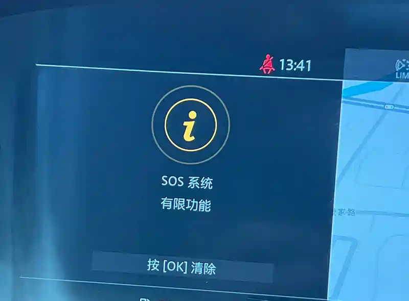

19款的揽胜传世,在21年的时候由于Remote功能无法使用,4S店帮我升级了一下系统,升级完Remote软件功能是好用了,但是直接就跳出来SOS系统有限功能故障,后来又放在4S店刷系统,放了3天,4S店黔驴技穷也没搞定,现在四儿子把责任推给我,说我加装的东西多,模块之间有影响,让我把加装的东西还有音响线路都拆了再给我排查,我真。。。。。,有没有这种情况解决的朋给支个招,万分感激🙏🏽

换座椅下面的小电瓶能解决,会不会复发看运气

应该是备用电池没电了,两节5号电池

需要具体检车故障点,现在专检电脑读取的故障码是啥???
现在确实有18/19的车tcu模块里面电池有问题,可以尝试更换一下,是否可以解决
可以留个方式让我们师傅帮忙看一下
