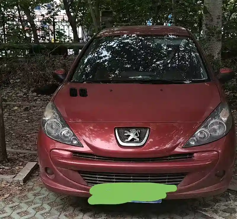

自述14年的车手动挡1.4的,15万公里,没有大事故,有补漆,要价5000以内,可以入手吗?
另外,这车没接触过,听说后桥是最大的问题,真的这么容易坏吗?
好多年不开手动挡了,这车容易上手么?
请教各位开标致207的前辈。

标致207这个车型5000以内的价格还是可以的。
首先,这款车的发动机变速箱的性能还是非常稳定的,故障率比较低,特别皮实耐用。
其次,这个车的后桥确实是有相关的通病故障,但是是可以维修的,单独更换后桥的胶套就可以解决问题。

这个价格什么车都没问题。关键看你车本身的硬伤 主要是他底盘零件的锈蚀情况。肯定行驶感都不会很整 只要方便没问题都可以。开到明年,如果报废补贴依旧可以实现的话,那就是可以增值的。

后桥轴承进水、磨损、异响——》换铜套 换轴
后桥随动衬套老化会变成随机转向——》换新或改铝锭取消随动

过渡可以,明年看看能不能置换,要开个几年就算了

车况要是没出过大问题,这小车开起来吊打10万以内所有买菜车。
后桥是个bug, 平常注意不要涉水,非必要,后备箱不要长期负重(日常杂物随意放)。我10年的207现在还在跑。

手里有一台 2013年10万 km 的 207 手动挡,我车后桥没问题,放心开,打算明年就换车了

我207开了13年了,10万公里,后桥没啥问题。还在继续服役,就是开的不多了,基本上都是城市路。

一般不涉水就没问题
