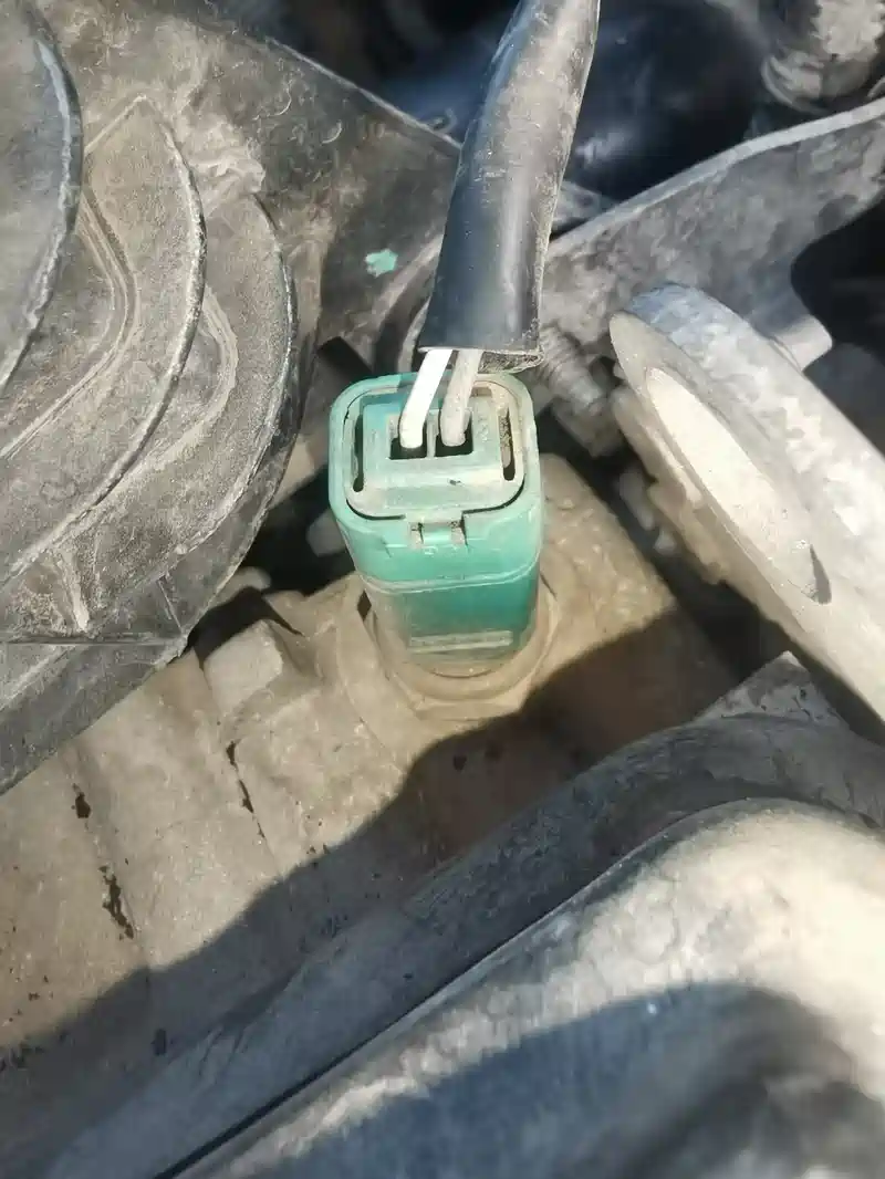

求助:更换完节温器防冻液后,水箱下水管不热,车辆屏幕水温比OBD检测低20度,实际水温九十多风扇不开启,拔掉水温传感器风扇正常开启,是换传感器还是风扇电阻

您好 你现在这种情况的话主要是水温传感器的问题导致的。如果说诊断电脑这边读取出来的数据和你实际的数据不一致,那么进行更换这个水温传感器就可以了。

你好,像你描述的这个问题的话,一般都是水箱里面的空气没有拍完导致的问题 如果以前这个水温冷却系统都是正常的话,我们更换了这个水温节温器,然后更换了防冻液以后出现的问题这种情况重点排查一下冷却系统还是有存在空气引起的问题
解决问题的话,我们先把这个空气排放一下,先把这个暖风水管拆下来一根,然后启动车辆添加防冻液等待暖风水管这边出现热水以后然后再把暖风水管安装回去,开启暖风等待这个发动机水温上升,以后风扇会转会停就可以了
先进行空气排放一下解决问题
如果空气排放以后还是没有解决问题的话,那就要更换一下这个水温传感器,不排除水温传感器感应不准确数据反馈错误引起的问题。

这种情况应该是水温传感器故障导致的。当水温传感器出现问题时,会向车辆的电子控制单元(ECU)发送错误的水温信号。ECU根据这个错误信号,就可能不会在正确的温度下开启风扇。虽然拔掉水温传感器风扇能正常开启,这也从侧面说明风扇本身及其线路(包括风扇电阻)没有问题,因为在这种情况下风扇接收到了默认的开启信号。
不过,在更换水温传感器之前,也可以检查一下传感器的插头和线路是否有松动、破损或者接触不良的情况。如果这些部分没有问题,更换水温传感器会解决水温显示不准确和风扇不能正常开启的问题。

车友好,这种情况可能不是简单换传感器或风扇电阻就能解决。水箱下水管不热可能是冷却系统有空气没排尽,导致冷却液循环不畅,这也许是水温显示异常和风扇异常的原因。车辆屏幕和OBD检测水温差异大,可能是水温传感器故障,也可能是仪表线路或软件问题。风扇不转但拔掉传感器能开启,说明风扇本身及电机可能正常,但也不能排除控制电路故障。先尝试冷却系统排气,若问题依旧,重点检查水温传感器及其线路,测量电阻值变化来判断是否正常,别急于换传感器或风扇电阻。
