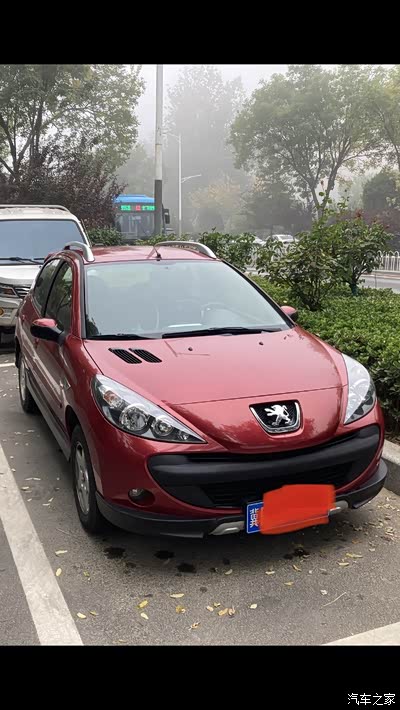

问 买车求助,谢谢各位 删除 推荐精华 置顶 取消置顶 关闭回复 打开回复 推荐编辑 楼主禁言 移动帖子 重置头像 操作记录 82120868 0浏览 · 2024-06-18 18:40· 发布于广东 请问各位车友,买二手206-207应该注销什么地方要检查一下,避免整备费用过高。本周看看闲鱼车源,周边有三台改过整备过的。本人买车需求,两厢 有型 手动 小巧,用途是个人穿街过巷上下班和自己出去打台球 举报 打开汽车之家 阅读体验更好 相关问题 更多 问请教一下车音响的问题 0回答 问标致207手刹问题 0回答 问207 0回答 问207抬缸了 0回答 问升级266刹车盘相关 0回答 问上下水管问题, 0回答 全部回复 只看楼主 sytu025 关禁闭 已屏蔽 需要整备的项目不少,去年收了一辆低里程的,整备费和收车费差不多 2024-06-20 20:08 来自上海 回复 沙发 屏蔽此人 举报 删除 取消删除 禁言 重置头像 共有条对话 > 宿一宵 关禁闭 已屏蔽 只是上下班打枱波 , 何必要找法系呢 ? 同級的二手车找威姿 polo等 .. 2024-06-28 01:20 来自广东 回复 板凳 屏蔽此人 举报 删除 取消删除 禁言 重置头像 共有条对话 > 宿一宵 关禁闭 已屏蔽 那就把那三个选擇发出來讓大家分析一下吧 2024-06-28 20:55 来自广东 回复 地板 屏蔽此人 举报 删除 取消删除 禁言 重置头像 共有条对话 > 钢镚石头11 关禁闭 已屏蔽 206和207二手最该注意的当属后桥啦,有没有外八,过坑有没有异响,后轮有没有磨内衬,后桥毛病还只有专修可以搞,因为是专利技术,但是费用都不贵,小问题那就说不完了,很多小异响问题一根电工胶带就可以解决,一根解决不了那就两根,一车一况毛病不进相同,整备好了还是很香的,驾驶感觉很像卡丁车,底盘灵活有韧劲 2024-06-30 10:57 来自河北 回复 屏蔽此人 举报 删除 取消删除 禁言 重置头像 共有条对话 > 钢镚石头11 关禁闭 已屏蔽 不改装,3000-5000,整备差不多了就,我的车况好,花了2000左右,小毛病自己搞的,供你参考,买实表,里程少的,贵点也值 2024-06-30 11:02 来自河北 回复 屏蔽此人 举报 删除 取消删除 禁言 重置头像 共有条对话 > 乞丐版207 关禁闭 已屏蔽 标致207 上1.6的 2024-06-30 22:14 来自河北 回复 屏蔽此人 举报 删除 取消删除 禁言 重置头像 共有条对话 > 宿一宵 关禁闭 已屏蔽 206 207 也要找 1.6 手动的 , 找不到的话就找其他车吧 .. 2024-07-10 02:22 来自广东 回复 屏蔽此人 举报 删除 取消删除 禁言 重置头像 共有条对话 > 宿一宵 关禁闭 已屏蔽 但係不花心思时间和米 , 206也型不了多少啊 ..我这 1.8 206 手动是非卖品 , 自己珍藏 ,. 也花了不少心思啊... 汽车之家|听歌 ,,看车图 ..分享一吓..|标致206|论坛https://club.m.autohome.com.cn/bbs/thread/d2442f652bcc9756/105113255-1.html 2024-07-10 02:38 来自广东 回复 屏蔽此人 举报 删除 取消删除 禁言 重置头像 共有条对话 > 中山喜乐 关禁闭 已屏蔽 雪铁龙C5 市郊内跑跑,1.4够用了,高速就差少少。 2024-07-25 22:29 来自广东 回复 屏蔽此人 举报 删除 取消删除 禁言 重置头像 共有条对话 > 还想在主楼增加内容?点击续写主楼内容 登录 参与更多互动 发表回复 打开App,查看更多评论 首 页 上一页 下一页 末 页 跳 转 取 消 还想在主楼增加内容?点击续写主楼内容 登录 参与更多互动 系统故障 发表回复 图片最多上传9张 微信好友 微信朋友圈 新浪微博 QQ好友 QQ空间 取消 相关推荐 加载中
