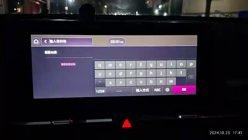

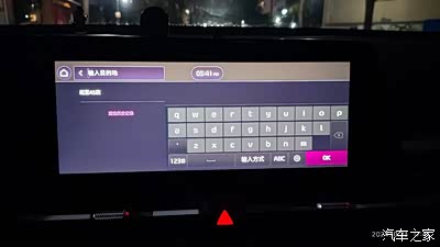

2024.03生产的狮铂拓界,今年10购买,开了2个周,大屏偶尔出现自动打开导航,在地图界面大屏自己点,最后定位到搜索目的地的界面。还会自动开启空调,手动关掉,又自动打开。  换了大屏,没有解决问题。  现在估计是触摸屏有问题。    请问有没有类似症状的,如何解决的?

应该是下面触摸控制屏的问题,我遇到过那个自定义星号键自己误触的情况
