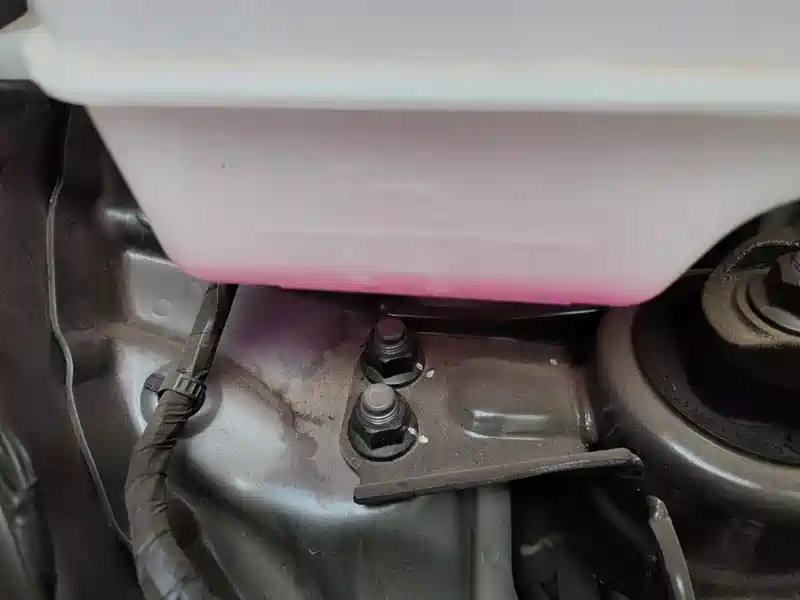

问 狮铂拓界防冻液问题 删除 推荐精华 置顶 取消置顶 关闭回复 打开回复 推荐编辑 楼主禁言 移动帖子 重置头像 操作记录 淄博车友3643684 0浏览 · 2023-06-04 18:53· 发布于山东 三个月了,今天发现狮铂拓界防冻液这么少呢? 举报 打开汽车之家 阅读体验更好 相关问题 更多 问有谁遇到过这个故障 0回答 问最近远程控制app 0回答 问主驾一侧风口哨声 0回答 问这个属于正常吗? 0回答 问新车怎么磨合 0回答 问最近小度 无法唤醒 0回答 全部回复 只看楼主 我踹弯了月亮 关禁闭 已屏蔽 都是去年10月份生产的,去4s店免费加一些吧,这东西很便宜 2023-06-04 19:33 来自河南 回复 沙发 屏蔽此人 举报 删除 取消删除 禁言 重置头像 共有条对话 > 二连浩特599 关禁闭 已屏蔽 如图所示,这种情况已经属于亏防冻液了,应该找到漏水位置。首先能看到水壶下方就有明显水迹,会不会是水壶漏了。防冻液缺少的原因是:1、散热器损坏,上下水室密封不良;2、溢水罐、水泵结合面及冷却系统管路的连接处松动且密封不良;3、气缸垫损坏;4、气缸盖与缸体结合处翘曲或缸盖螺栓松动。 2023-06-05 18:12 来自北京 回复 板凳 屏蔽此人 举报 删除 取消删除 禁言 重置头像 共有条对话 > WZ光狼 关禁闭 已屏蔽 起亚2.0T发动机好多新车有这毛病 2023-06-07 18:32 来自安徽 回复 地板 屏蔽此人 举报 删除 取消删除 禁言 重置头像 共有条对话 > 济南车友7691077 关禁闭 已屏蔽 新的时候就不多,前阵子我在4s加到上限了,再跑跑看 2023-06-09 10:44 来自山东 回复 屏蔽此人 举报 删除 取消删除 禁言 重置头像 共有条对话 > 回憶在美也是曾經 关禁闭 已屏蔽 狮铂拓界 自己买一瓶添加点就可以了,我的提车回来也是一点防冻液和你一样,我买了一瓶加了点进去。车友群里的车也都是这么多防冻液。 2023-06-20 02:48 来自新疆 回复 屏蔽此人 举报 删除 取消删除 禁言 重置头像 共有条对话 > 流浪的人2013 关禁闭 已屏蔽 我要申诉 本楼已被删除 查看回帖内容查看操作记录 2023-07-08 08:57 来自江苏 屏蔽此人 删除 取消删除 禁言 重置头像 共有条对话 > 轮胎长翅膀 关禁闭 已屏蔽 狮铂拓界 应该是出厂发动机内有空气,跑一跑亏一点,单位的途胜全这样,补一些就没事了 2023-07-22 17:38 来自北京 回复 屏蔽此人 举报 删除 取消删除 禁言 重置头像 共有条对话 > 南充车友5375108 关禁闭 已屏蔽 我买车一月多就这样了 2023-10-11 16:02 回复 屏蔽此人 举报 删除 取消删除 禁言 重置头像 共有条对话 > 甘南车友8721471 关禁闭 已屏蔽 我的也一样。怎么办 2024-01-30 16:03 回复 屏蔽此人 举报 删除 取消删除 禁言 重置头像 共有条对话 > 漫步者789 关禁闭 已屏蔽 狮铂拓界 我的提车就不多,让4S加点,检查说不少,没办法自己加了了一点 2024-05-27 09:09 来自安徽 回复 屏蔽此人 举报 删除 取消删除 禁言 重置头像 共有条对话 > CK兔兔 关禁闭 已屏蔽 我买这个车的时候,检查出来漏防冻液,换了一辆 2024-05-28 03:02 来自陕西 回复 屏蔽此人 举报 删除 取消删除 禁言 重置头像 共有条对话 > 还想在主楼增加内容?点击续写主楼内容 登录 参与更多互动 发表回复 打开App,查看更多评论 首 页 上一页 下一页 末 页 跳 转 取 消 还想在主楼增加内容?点击续写主楼内容 登录 参与更多互动 系统故障 发表回复 图片最多上传9张 微信好友 微信朋友圈 新浪微博 QQ好友 QQ空间 取消 相关推荐 加载中
