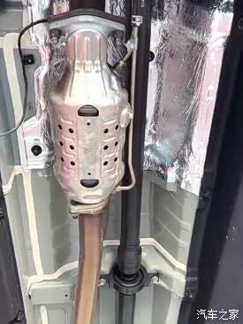

问 问下狮铂拓界两驱喷底盘装甲需要几瓶?瓶子规格? 删除 推荐精华 置顶 取消置顶 关闭回复 打开回复 推荐编辑 楼主禁言 移动帖子 重置头像 操作记录 lrh80 0浏览 · 2023-04-25 08:37· 发布于上海 问下狮铂拓界两驱喷底盘装甲需要几瓶?瓶子规格? 举报 打开汽车之家 阅读体验更好 相关问题 更多 问发动机憋熄火 0回答 问1.5T豪华油耗分享 0回答 问狮铂拓界等车中 0回答 问狮铂拓界 0回答 问狮铂拓界后灯起雾 0回答 问突然跳出5-6个预警 0回答 全部回复 只看楼主 头一辆车 关禁闭 已屏蔽 飞度 拓界底盘不大,一般通常喷8kg足以,无非就是底盘防锈覆盖不好,裸露的地方比较多,根据自己心情可以适当增加,这个和几瓶没关,看的是重量还有车型大小及喷涂厚度,每每个品牌单品重量不一样,后期可以考虑有配套隔热瓦也上一下,毕竟有的地方锡箔防热很薄,这个是根据品牌和重量来的,我以前喷的都是改性沥青为主成分的,现在符合的比较多,就是所谓的橡胶制和树脂成分分种符合喷涂,应该比以前强,现在,x虎一类的通常是8kg600左右,不过建议你等到活动,我做的时候是500喷8kg,送发动机舱清洗,当然我弄的时候比较早,国产品牌,效果不错,现在还有水性的比如汉高,就得一千多了个人认为性价比不高,喷的厚重量大就贵了 2023-04-25 09:59 来自河北 回复 沙发 屏蔽此人 举报 删除 取消删除 禁言 重置头像 共有条对话 > chino_20 关禁闭 已屏蔽 我某东买的固特威钛金盾的,买了10瓶,退了4瓶 2023-04-25 15:46 来自安徽 回复 板凳 屏蔽此人 举报 删除 取消删除 禁言 重置头像 共有条对话 > 601601601601 关禁闭 已屏蔽 这东西有用吗 以前那部智跑 没做过 开了10年 问题不大 2023-04-25 16:47 来自广东 回复 地板 屏蔽此人 举报 删除 取消删除 禁言 重置头像 共有条对话 > ZGY1020 关禁闭 已屏蔽 狮铂拓界 不是靠近沿海地区喷不喷都问题不大吧 2023-04-26 15:25 来自广东 回复 屏蔽此人 举报 删除 取消删除 禁言 重置头像 共有条对话 > 高山流水7791 关禁闭 已屏蔽 底盘装甲只要是在南方还是管用。毕竟南方潮湿 2023-10-09 16:46 来自四川 回复 屏蔽此人 举报 删除 取消删除 禁言 重置头像 共有条对话 > 还想在主楼增加内容?点击续写主楼内容 登录 参与更多互动 发表回复 打开App,查看更多评论 首 页 上一页 下一页 末 页 跳 转 取 消 还想在主楼增加内容?点击续写主楼内容 登录 参与更多互动 系统故障 发表回复 图片最多上传9张 微信好友 微信朋友圈 新浪微博 QQ好友 QQ空间 取消 相关推荐 加载中
