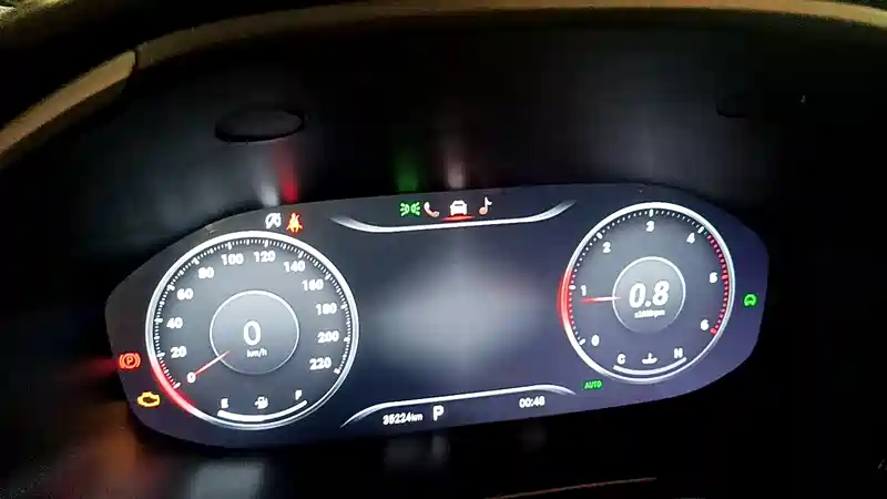

车子21号买回来一直没开,今天送去保养(不是4S店)但是是我们这里最大的修理厂,师傅也是家里亲戚,然后跟我说车发动机故障灯亮,我想问下是什么情况。

车辆仪表盘故障灯点亮黄色的,水龙头的故障灯,这个是属于发动机系统故障警示灯。
第一,这个相关的故障警示灯如果动力性没有任何影响的话,属于排放系统故障,大多数都是燃油品质的问题,建议是去正规的加油站加点高标号的汽油。检查氧传感器。
第二,如果动力性出现明显的提速,无力顿挫的现象,需要检查点火线圈和火花塞。

新车一般不会是硬件方面的问题,你这种情况大概率是因为燃油品质导致的,建议先用诊断仪读取一下数据流,然后消一下故障码,再去正规加油站加点儿高标号的燃油,再多跑跑,故障应该就不会再点亮了

这不都三万多公里了吗,我认为出点小问题也正常,先读故障码看看啥情况吧

你这个不是发动机故障、是DPF故障码

要用原厂电脑读,国6的柴油车外面读不准。
