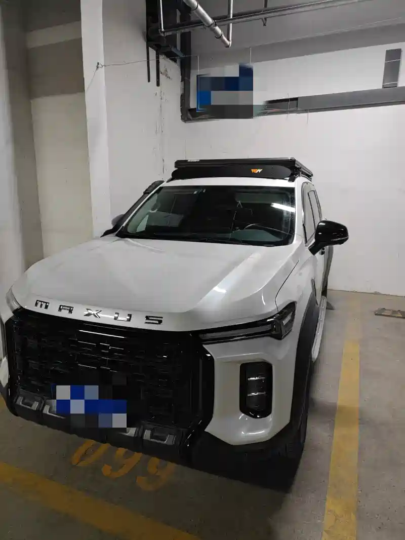

问 车天窗咋样取电? 删除 推荐精华 置顶 取消置顶 关闭回复 打开回复 推荐编辑 楼主禁言 移动帖子 重置头像 操作记录 80157886 0浏览 · 2024-12-09 13:38· 发布于新疆 准备入手一个行车记录仪,准备车天窗取电,因为发动机熄火十分钟左右充电口就断电了,想接入长电,锁车才断电的那种,有没有人知道咋样弄?谢谢! 举报 打开汽车之家 阅读体验更好 相关问题 更多 问请问各位领地车主 0回答 问领地的尿素怎么更换 0回答 问这个车很新鲜 0回答 全部回复 只看楼主 sirlangoiio 关禁闭 已屏蔽 上汽大通MAXUS D90 先说结论,不建议停车熄火取电给行车记录仪。我有一辆D90,跟这个车线路应该差不多。天窗阅读灯那里拆下来,里面有一个12V预留接口是给行车记录仪的,你如果想接,还需要一根降压线。另外,我之前熄火取电的结果是电瓶馈电,停车一周以上就无法打火。所以我不建议你接天窗里的接口进行停车录像。 2024-12-10 18:51 来自安徽 回复 沙发 屏蔽此人 举报 删除 取消删除 禁言 重置头像 共有条对话 > huaqianyue下0219 关禁闭 已屏蔽 我也是接的顶棚阅读灯,熄火10秒内断电关机了 2024-12-18 20:58 来自江苏 回复 板凳 屏蔽此人 举报 删除 取消删除 禁言 重置头像 共有条对话 > 还想在主楼增加内容?点击续写主楼内容 登录 参与更多互动 发表回复 打开App,查看更多评论 首 页 上一页 下一页 末 页 跳 转 取 消 还想在主楼增加内容?点击续写主楼内容 登录 参与更多互动 系统故障 发表回复 图片最多上传9张 微信好友 微信朋友圈 新浪微博 QQ好友 QQ空间 取消 相关推荐 加载中
