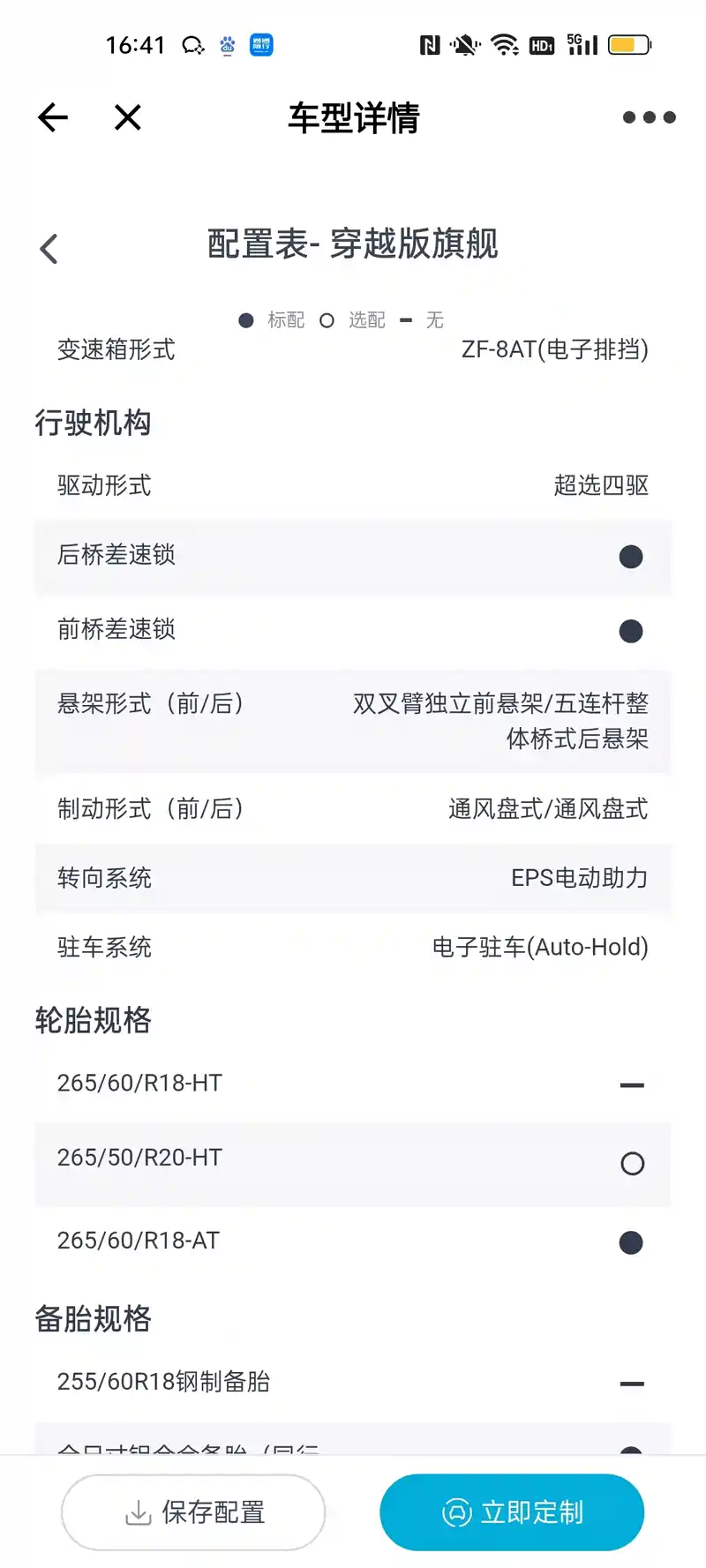

问 领地是不是没有中央差速器锁的? 删除 推荐精华 置顶 取消置顶 关闭回复 打开回复 推荐编辑 楼主禁言 移动帖子 重置头像 操作记录 吃货陈真帅 0浏览 · 2023-03-15 18:11· 发布于广东 今天去看领地了,穿越旗舰版,但给过来的工厂配置,没有中央差速器锁,也不知道怎么回事,有人知道怎么回事吗? 举报 打开汽车之家 阅读体验更好 相关问题 更多 问请问各位领地车主 0回答 问领地的尿素怎么更换 0回答 问这个车很新鲜 0回答 问授权店越来越少 0回答 全部回复 只看楼主 似曾相识89 关禁闭 已屏蔽 有中锁,三把锁 2023-03-15 19:00 来自河南 回复 沙发 屏蔽此人 举报 删除 取消删除 禁言 重置头像 共有条对话 > 生淡静墨丑 关禁闭 已屏蔽 中锁就是4L,4L就是中锁 2023-03-15 21:31 来自重庆 回复 板凳 屏蔽此人 举报 删除 取消删除 禁言 重置头像 共有条对话 > 北京车友鹰4822880 关禁闭 已屏蔽 怎么可能没有,它是特殊工况下使用的。挂上中锁,就进入4L模式。 2023-03-15 22:51 来自北京 回复 地板 屏蔽此人 举报 删除 取消删除 禁言 重置头像 共有条对话 > 一念了然丶 关禁闭 已屏蔽 长城猛龙 PLUS 你可以理解为默认标配中锁,所以只给你选前后锁… 2023-03-16 09:11 来自河南 回复 屏蔽此人 举报 删除 取消删除 禁言 重置头像 共有条对话 > lj5662 关禁闭 已屏蔽 领地 一般选配的是前锁,中锁和后锁标配吧,不可能低配只给个中锁,怎么玩? 2023-03-16 16:44 来自上海 回复 屏蔽此人 举报 删除 取消删除 禁言 重置头像 共有条对话 > 神通 关禁闭 已屏蔽 探险者 4h就是分时四驱中间硬链接还要什么锁 2023-03-27 12:00 来自浙江 回复 屏蔽此人 举报 删除 取消删除 禁言 重置头像 共有条对话 > 坐在地上 关禁闭 已屏蔽 MG4 多片式离合器的分动箱靠离合器调节前后桥的动力分配,不需要传统意义上的差速锁来保持前后50比50,就算要前后50比50也是可以做到的,所以官方是说的三把锁,实际中间没有锁结构。 2023-06-16 16:56 来自上海 回复 屏蔽此人 举报 删除 取消删除 禁言 重置头像 共有条对话 > 还想在主楼增加内容?点击续写主楼内容 登录 参与更多互动 发表回复 打开App,查看更多评论 首 页 上一页 下一页 末 页 跳 转 取 消 还想在主楼增加内容?点击续写主楼内容 登录 参与更多互动 系统故障 发表回复 图片最多上传9张 微信好友 微信朋友圈 新浪微博 QQ好友 QQ空间 取消 相关推荐 加载中
