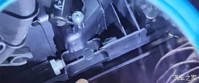

五菱星驰怎么更换空调滤芯啊,抽屉不会拆啊,网上一点教程都没有

自己买了空调滤芯,不会更换,在网上也找不到资料,不敢硬掰啊。。

你得先从底下给阻尼器拆了,让后把手套箱往中间按往出一拔就出来了

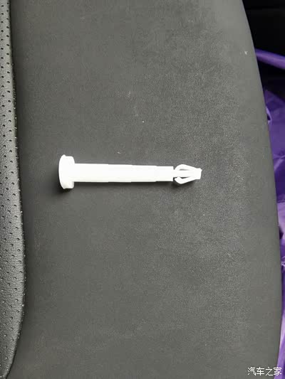

在副驾坐那里底下有个白色的插销,用铁钳把它拔出来那个储物箱那能拿出来了,拿出来时要把右边有个减缓线拆掉。

把手套箱底下两个白色的插销抽出来就可以了
