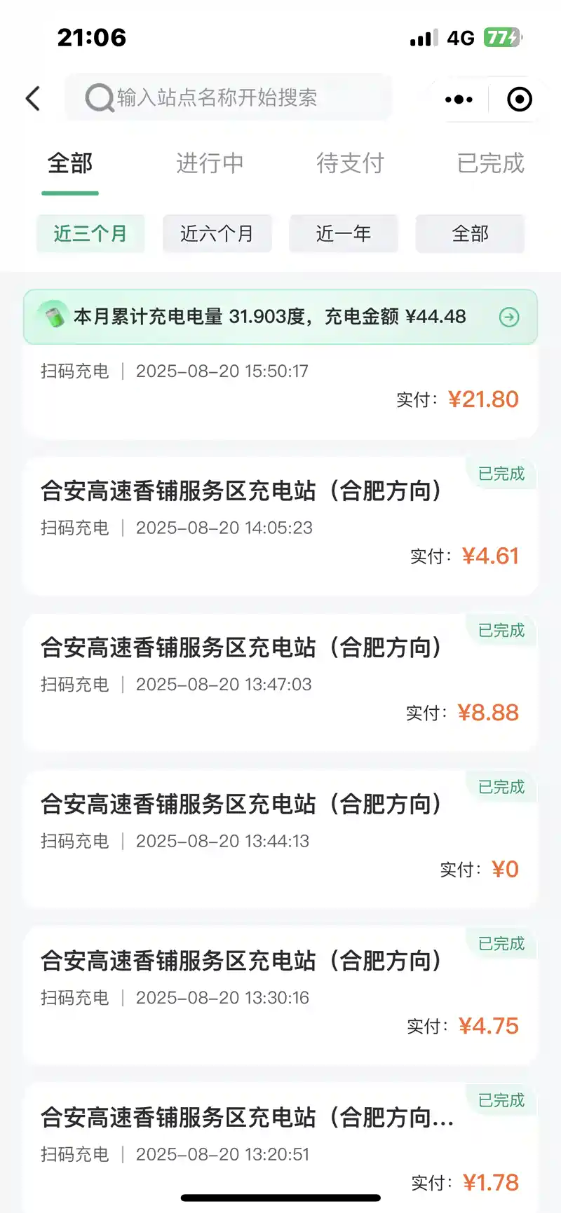

为什么海鸥(活力版)在服务区充电老是跳枪?
蘭博基尼2013
0浏览 · 2025-08-20 21:18· 发布于安徽
今天从安庆到合肥的路上,全程高速在桐城服务区休息充电,出现了充个几分钟就跳枪。问了隔壁电车的老爷子说可能是电池温度高了。试了好几次,再换旁边的。终于在最后两枪充到95%充了9度电过后又跳了。
问了售后也说有车主反应可能国网枪不匹配。她们也不专业感觉。
然后又跑了100多公里在肥东服务区充,直接37分钟充了12度,到了85%跳了。中途没有跳比上个服务区好些,几分钟就跳。
这个情况有车主遇到过没??
第一个服务区电池显示温度47°
第二个服务区显示从51涨到55°最后跳的,我猜测是温度太高的原因。
我看了隔壁的秦只有39°。有可能它们是液冷的电池,我这低配活力版是风冷的。

应该是温度高的原因,我们第一批车刚提后就有人反映高速上充电总跳枪,305.405都有,我的305前几年跑外高速120公里左右下来充电倒是没出现过这情况,可能和温度、桩都有关系吧

七月初跑过高速130多公里,下高速2公里就进国网充电站,没有出现跳枪的情况,当天温度35度以上,我还是下午三点多下的高速,305中配车型2023款

活力版是风冷电池,高速后温度飙升到 50℃+ 就会触发 BMS 保护跳枪,液冷的秦散热好就稳。国网桩兼容性确实一般,你试试充电前先停 10 分钟降温,不行就换特来电这类桩,记得给厂家反馈让优化 BMS 策略~

我有一次在高速国网桩充到95%自动结束充电。405公里飞翔版。

刚跑完高速,电池温度高,充电的功率就会低一些,风冷的就是这种情况,降降温吧,充电效率会快一点
