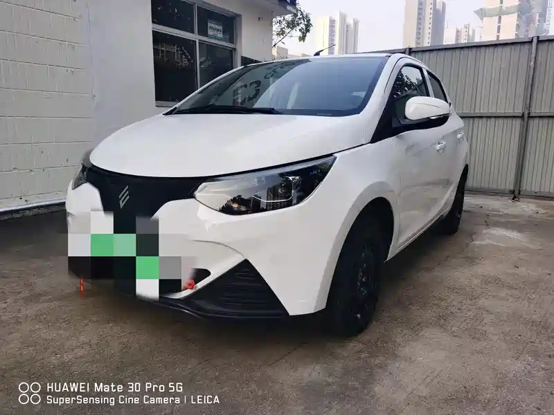

各位亲们,最近天热了,温度大约26-28度,持续开十几公里后,踩加速踏板会有“嘟嘟嘟嘟嘟嘟嘟嘟……”的声音,抬起来就没有,倒车也没有,就只有持续踩下去的时候有这个声音。
亲们,有这样的情况的了吗?
天冷时没有,十几度的时候没有,就天热了才有这种情况。
