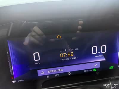

发动机灯亮,提示发动机动力降低。
太原车友0700897
0浏览 · 2025-07-25 17:19· 发布于山西
前几天刚去4S店保养了车,当时发动机灯亮,提示发动机动力降低,以为保养就好了。去了店里,师傅说是积碳多,需要除碳。然后除碳,消故障码,换机油机滤,正常。不到一周又出现了。不到三万公里。

大概率不是积碳问题。建议再去4S店读具体故障码,排查燃油品质、火花塞、点火线圈、喷油嘴,或节气门/氧传感器及线路。3万公里核心部件一般没问题,找准源头好解决。

发动机灯亮动力降低可能不只是积碳问题,3万公里不至于积碳这么严重。先检查下氧传感器和空气流量计,这俩坏了会误报混合气过浓或过稀。再让4S店读下故障码,看看是不是燃油泵压力不足或者喷油嘴堵塞,上次除碳可能没洗干净油路。要是还不行,重点查下火花塞和点火线圈,缺缸也会这样。

星迈罗不到三万公里,发动机灯亮且动力降低,经4S店除碳、消码及换机油机滤后不到一周复发,可能因积碳清理不彻底,或氧传感器、空气流量计、燃油系统(燃油泵、喷油嘴)、火花塞等部件异常所致;建议优先读取具体故障码,排查上述部件、进气系统密封性及是否涉及召回,同步检查ECU软件更新,避免仅重复除碳,需针对性处理。

    和我同样毛病3.6万公里,解决了回复下

      我的也出现故障灯,加95的油,跑跑就自动消失了
