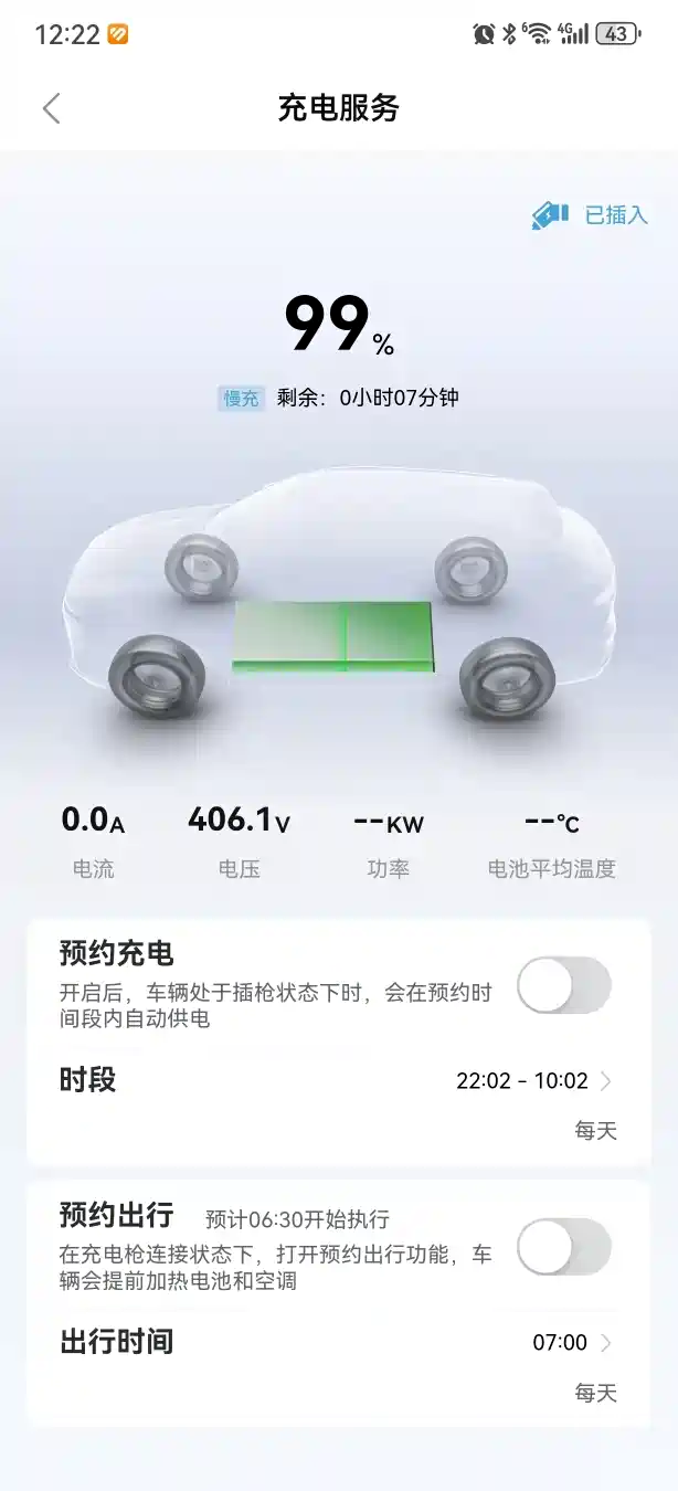

23年11月26日提车,将近一年,开了23000公里左右。平时基本都是用原配8A的慢充,有那么3-5次,在充电站用过快充。现在发现即便充一天一夜,最后都只能停留在99%,不会到100了,看来这1%是电池衰减了。你们现在能充满吗?

用慢充,可以到100

不会啊,都可以充到100%啊 ,只是充电比较慢而已,一般要7、8个小时

你试下快充

我的17000公里多一点点,目前还没有这种即便充一天一夜也不能上100%的情况,但我遇到过以下情况:
一、到了99%就半天不动,显示还剩1分钟,实际可能十几分钟到几十分钟不等,然后能正常到100%
二、到了99%,哪怕再过一个小时还是99%,但把电源拔掉,在上车启动,又显示100%了

同感

同感,遇到好多次了,只是没在意,拔枪启动车就变100%
