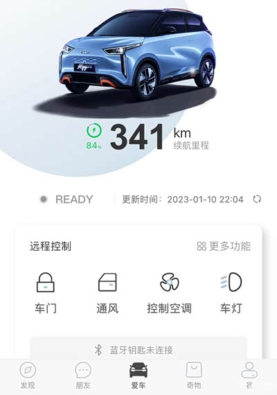

  无界神兽408买来已经开了300多公里了,总体还是比较满意的,有3点问题哪位大佬能给我答疑解惑一下,非常感谢!
1.无界机车设置如何保存,每次开机行人提醒功能都默认开启,平均时速要30以上才关闭,每次开机都要手动关闭,烦得很。
2.充电预约功能是怎么开启的,我设置了22:00-8:00开始预约充电,为什么插上电枪都是不按设置直接开始充电了。
3.主驾门关起来真费劲,不用力都关不上,不知道是不是个例。

第一个问题法规规定,重启默认开启。
第二第三个问题联系官方客服升级车机即可,升级以后预约充电就可以用了,开门也会自动落窗留缝,关门自动合上,完美解决微型车关门难泄压的问题。
