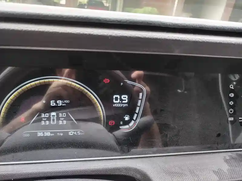

请教各位朋友这是什么灯亮了 删除 取消推荐 置顶 取消置顶 关闭回复 打开回复 推荐编辑 楼主禁言 移动帖子 重置头像 操作记录 咸宁车友2578696 0浏览 · 2025-05-18 13:55· 发布于湖北 举报 打开汽车之家 阅读体验更好 相关问题 更多 问想入于一台锐胜M7 0回答 问CNG维护、保养, 0回答 问想入手CNG2,0 0回答 问百公里耗气多少啊 0回答 问M7第三排座椅 0回答 问宜昌有4S店吗, 0回答 全部回复 只看楼主 山东的小伙 关禁闭 已屏蔽 宝骏560 图片中显示的故障灯是颗粒捕捉器堵塞的故障,提醒指示灯。这种情况说明,车辆的颗粒捕捉器存在堵塞的现象,需要做一下颗粒捕捉器的清洗处理,或者是适当的跑高速,低档位高转速,跑个30到40分钟左右就可以疏通。 2025-05-18 13:56 回复 沙发 屏蔽此人 举报 删除 取消删除 禁言 重置头像 共有条对话 > 车评小李子 关禁闭 已屏蔽 宋PLUS新能源 兄弟,你车上这灯亮,是颗粒捕捉器堵塞啦。这情况说明它积的颗粒物太多,影响正常工作咯。你可以找个车少的地儿,让车保持中等转速跑一跑,看能不能让它自己清理。要是还不行,就得去维修店检查检查,让师傅给处理处理。 2025-05-18 14:08 回复 板凳 屏蔽此人 举报 删除 取消删除 禁言 重置头像 共有条对话 > 蓝冰i 关禁闭 已屏蔽 沃尔沃S90 这个图标就是尾气经颗粒捕捉器过滤后排放的意思,出现这个图标表示颗粒捕捉器堵塞了,可以跑跑高速就自动再生了 2025-05-18 14:20 来自广东 回复 地板 屏蔽此人 举报 删除 取消删除 禁言 重置头像 共有条对话 > 老衲一头秀发5966 关禁闭 已屏蔽 名图 图中右上那个报警灯是颗粒捕捉器堵塞报警灯。说明楼主的颗粒捕捉器存在堵塞的情况。这个时候建议楼主把车拉到高速上去跑半个小时以上,把转速充分拉高,发动机温度充分预热,堵塞的颗粒物应该可以被烧掉。 2025-05-18 14:36 回复 屏蔽此人 举报 删除 取消删除 禁言 重置头像 共有条对话 > 北京车友1011054 关禁闭 已屏蔽 可以拆掉吗?验车前装回去? 2025-05-18 19:56 来自北京 回复 屏蔽此人 举报 删除 取消删除 禁言 重置头像 共有条对话 > 已潜水 关禁闭 已屏蔽 我要申诉 本楼已被删除 查看回帖内容查看操作记录 2025-05-18 20:49 屏蔽此人 删除 取消删除 禁言 重置头像 共有条对话 > 已潜水 关禁闭 已屏蔽 阁下 进王牌M7群 mucq666 2025-05-18 20:50 回复 屏蔽此人 举报 删除 取消删除 禁言 重置头像 共有条对话 > 北京车友8451634 关禁闭 已屏蔽 这款车质量太差了。刚2年月6万多公里。转向机就坏了。只有换新的。过质保期了 05-17 09:08 回复 屏蔽此人 举报 删除 取消删除 禁言 重置头像 共有条对话 > azyaiuy7jhr 关禁闭 已屏蔽 一样我的也红了我是跑高速回来才红的 1小时前 来自辽宁 回复 屏蔽此人 举报 删除 取消删除 禁言 重置头像 共有条对话 > 还想在主楼增加内容?点击续写主楼内容 登录 参与更多互动 发表回复 打开App,查看更多评论 首 页 上一页 下一页 末 页 跳 转 取 消 还想在主楼增加内容?点击续写主楼内容 登录 参与更多互动 系统故障 发表回复 图片最多上传9张 微信好友 微信朋友圈 新浪微博 QQ好友 QQ空间 取消 相关推荐 加载中
