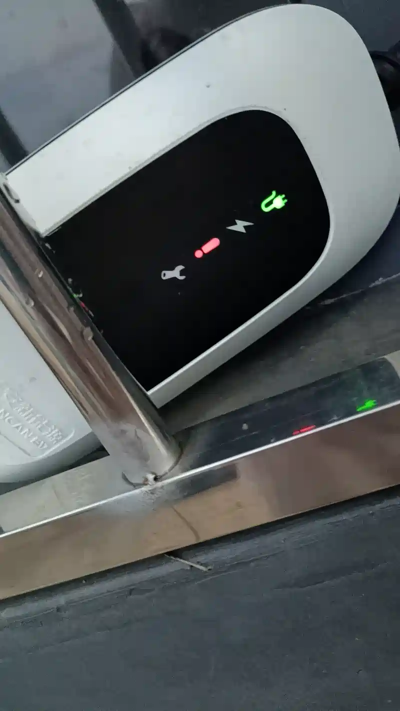

糯玉米电没充满中断,仪表盘显示黑屏。友友们出现过这种情况吗?
惠惠肖hhx1_
0浏览 · 2026-06-28 13:50· 发布于广东
糯玉米电没充满断充,上图充电器显示感叹号❗汽车仪表盘黑屏。
我拔掉两头的插头,等两分钟继续插上又可以充,过半小时或者1左右又自动中断,请问这是什么原因呢。
2025年买的蜜沁款301公里,一直都是慢充,也接了地线,大半年都没有问题,上个月突然就这样。

触发高温保护了,你摸摸充电桩应该挺热的,最好找个电工看看,是不是插头老化或是质量不过关。
惠惠肖hhx1_ 楼主 关禁闭 已屏蔽
摸了插座头是有点热
