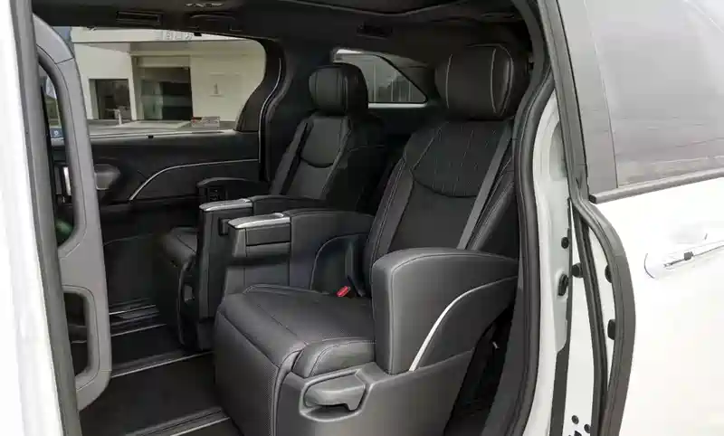

求教各位老铁,到底要不要升级地板?个人感觉如果自己升级无轨地板,又还是想要保留原车轨道(保留后排床车模式),好纠结想不好是不做地板,还是升级无轨地板、还是做有轨地板长款(升级无轨地板的话原车轨道又是否要拆除)?…谁能科普啊另外要加装航空座椅吗

其实格瑞维亚不要去升级地板,地板会抬高至少三四公分,车子内部的高度会降低,做个全包围,搞个好打理点的地毯就行了

你去改装店问,肯定建议你升了,再就是有些细节,改装店不会给你说,如果是装电动前后的航空座椅,就不能保留原厂的轨道长度,至少得短10公分以上,如果想保留原轨道的长度,就只能装手动前后的航空座椅。同时,如果改了翻转水杯架,这个水杯架有点宽,即使手动的航空座椅推到前面还剩10公分的时候,水杯架会挡住,不过即使这样,后面也还有1.8米的空间,自己根据需要改吧。这几点也是我最近才发现的

比如说所谓的迎宾踏板,必须要升级地板才配套,如果不升级地板,只装迎宾踏板,踏板会高出车内地面约3公分。

拆了地板,走烂路有异响

如只是家用没商务用途,就没必要改,有钱改就另当别论,想怎么改就怎么改

想保留床车拓展就选长款有轨地板,不拆原车轨道,日常家用没必要加装航空座椅。
